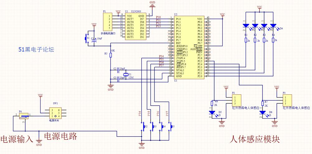

基于51单片机和人体红外感应模块的自动门程序设计资料分享给大家
Altium Designer画的自动门原理图和PCB图如下:(51hei附件中可下载工程文件)
单片机源程序如下:
#include
#define uchar unsigned char  //无符号字符型 宏定义        变量范围0~255
#define uint  unsigned int         //无符号整型 宏定义        变量范围0~65535
unsigned char code zheng[4]={0x08,0x04,0x02,0x01};//正转表格
unsigned char code fan[4]  ={0x01,0x02,0x04,0x08};//反转表格
uchar flag_start ;     //启动标志位  1为起动步进电机 否则关闭电机
uchar flag_z_f;        //正反标志位  0为顺时钟 1为逆时史上转
uint flag_moshi;
sbit led1 = P2^0;   //指示灯
sbit led2 = P2^1;
sbit led3 = P2^2;
sbit led4 = P2^3;
sbit hw1 = P2^4;        //红外感应
sbit hw2 = P2^5;        //红外感应
uint bjdj_value;   //步进电机的量
uchar flag_sj,flag_zdg;         //延时关门时间   打开和关闭的变量
void Delay(unsigned int i)//延时
        while(--i);
/***********************1ms延时函数*****************************/
void delay_1ms(uint q)
        uint i,j;
        for(i=0;i                for(j=0;j<120;j++);
uchar key_can;
/********************独立按键程序*****************/
void key()
        static uchar key_new;
        if((P3 & 0xf0) != 0xf0)                //按键按下
                Delay(1000);                                //按键消抖动
                if(((P3 & 0xf0) != 0xf0) && (key_new == 1))
                {                                                //确认是按键按下
                        key_new = 0;
                        switch(P3 & 0xf0)
                                case 0xe0:  key_can = 1;  break;         //得到按键值
                                case 0xd0:  key_can = 2;  break;         //得到按键值
                                case 0xb0:  key_can = 3;  break;         //得到按键值
                                case 0x70:  key_can = 4;  break;         //得到按键值
        else           //按键松开
                key_new = 1;
void bujindj()         //步进电机函数
        static uchar i;
        if(flag_z_f != 0)
                if(flag_z_f == 1)           //开
                        if(bjdj_value >= 512)
                                flag_z_f = 0;
                                flag_zdg = 1;
                        }else
                                bjdj_value ++;
                if(flag_z_f == 2)           //关
                        if(bjdj_value <= 1)
                                flag_z_f = 0;
                                bjdj_value = 1;
                        }else
                                bjdj_value --;
                for(i=0;i<4;i++)          //4相
                                P1=zheng[i];//      //
                                P0=fan[i];
                        else if(flag_z_f == 2)//关
                                P1=fan[i];//         //
                                P0=zheng[i];
/******************主程序**********************/
void main()
        static unsigned char value;
        while(1)
                key();
                if(key_can < 10)
                         if(key_can == 1)         //自动模式
                                flag_moshi = 0;
                                flag_z_f = 0;
                                led4 = 0; led3 = 1;         //指示灯
                        if(key_can == 2)         //手动模式
                                flag_moshi = 1;
                                flag_z_f = 0;
                                led4 = 1; led3 = 0;         //指示灯
                        if(key_can == 3)          //手动关
                                flag_z_f = 2;
                                led2 = 0; led1 = 1;         //指示灯
                        if(key_can == 4)         //手动开
