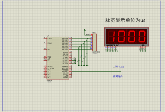

参考教材改了一下,添加了显示程序,数码管只能显示4为,理论最高可显示9999us的脉宽。有兴趣的同学可以扩展一下,添加数码管,算法可以改进,多次求平均值等等。仿真出来还算可以。测量脉宽原理很简单,教材和百度上都有。
仿真原理图如下
调制输入信号
2019-10-22 01:00 上传

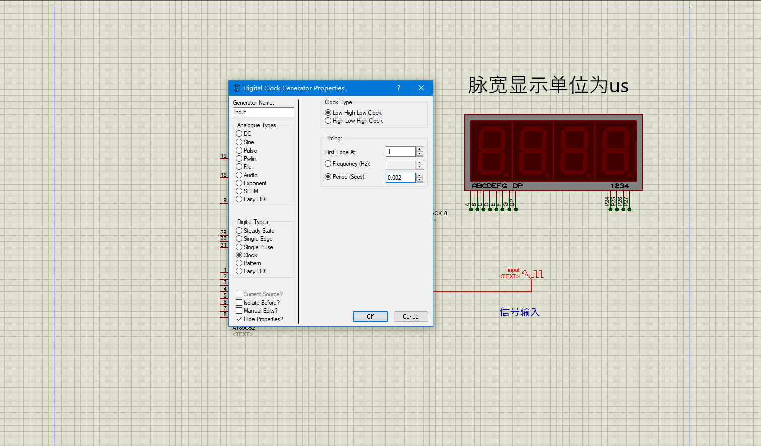

直接上代码 上图  看一下 下面的代码  我仿真里面设置的脉冲周期是2ms 占空比是50%    由这个代码得到的高电平的时间 理论值是1000us   测得位1000us正确。
单片机源程序如下:
