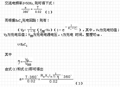

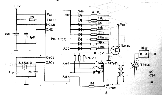

要让电风扇产生自然风,即改变电风扇送风的强弱,只有改变电机端的电压和电流。如图1所示,改变晶闸管控制角α,即控制晶闸管开始导通的时间,就能使电机负载上的电压和电流发生变化。图2展示了α角和电机负载电压的关系。
α角的变化又可通过电容C1的放电时间的改变来实现。PIC16C54单片机有规律地选择电阻Rx,即可改变电容C1的充放电时间,从而达到改变电风扇送风的强弱的目的。控制角α和强弱风的关系如下所示。
一般取η=0.63,三极管特性最好。电容C1取值0.047μF。根据(3)式,对应不同α的设定值,求得Rx值表:
R0=1K, R1=33K, R2=62K, R3=89K, R4=120K, R5=150K, R6=180K, R7=220K
Rx接于PIC16C54单片机的RB0~~RB7口。
RA0口为启动信号输入口,当A键按下时,则自然风发生器开始工作。
RA1口为停止信号输入口,当B键按下时,则自然风发生器停止工作。
RA2口为定时信号输入口,当C键按下时,则自然风发生器以定时方式工作。
RA3口为交流电相位检测口,用于确定交流电的起始相位。
读者可再加上显示,定时值输入等电路,构成更完整的装置。

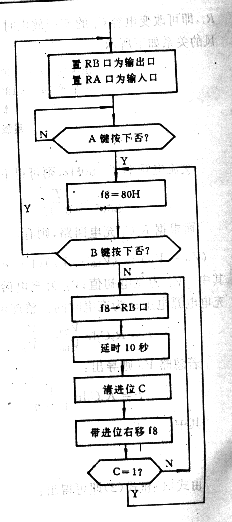

程序框图如图3所示。
