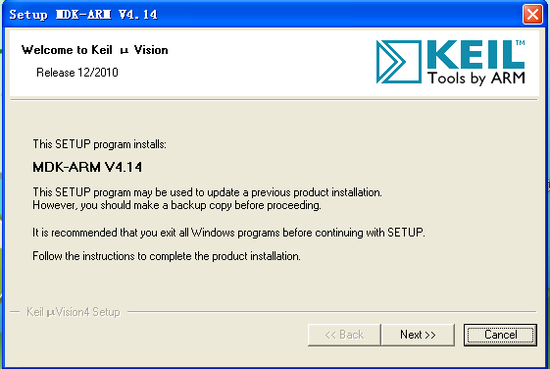

1、首先是双击Keil u Vision 4.14后的欢迎界面

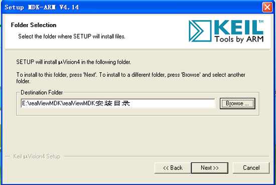

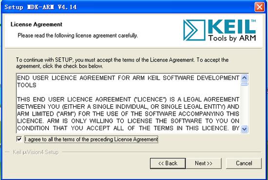

2.next后是接受安装的界面
3、接着next后是自定义的安装目录界面

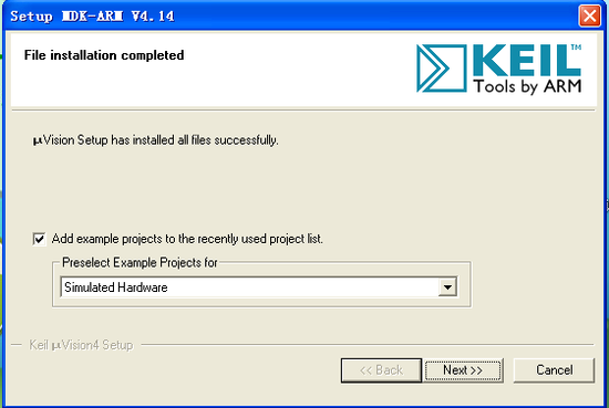

5、接着next后是成功安装的界面

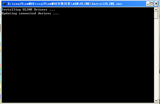

6、接着finish后就可以成功安装了MDK ARM V4,14
7、finish后就会显示短暂的安装界面

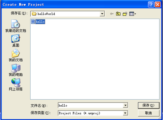

8、创建一个新工程project-------new --------u Vision project 在hello world 文件夹里创建hello.uvproj 工程

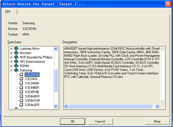

9、为工程选择一个CPU我选择的是samsung的s3c2410A

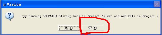

10、  注意!!!注意!!!这里是简单的汇编程序,因此不需要添加启动代码。不然就会再编译的时候出现以下错误
        hello.axf: Error: L6411E: No compatible library exists with a definition of startup symbol __main.

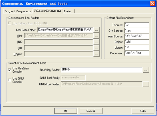

11、选择开发工具project---manage---components

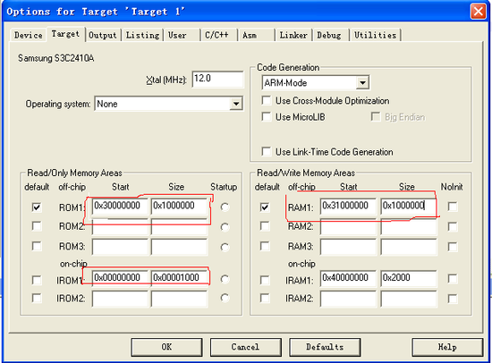

        和设置编译连接控制选项基本配置Target界面(project---option for target) ,顺便把test.s 文件添加到工程里工程-------右键----Add---group  -----add files to

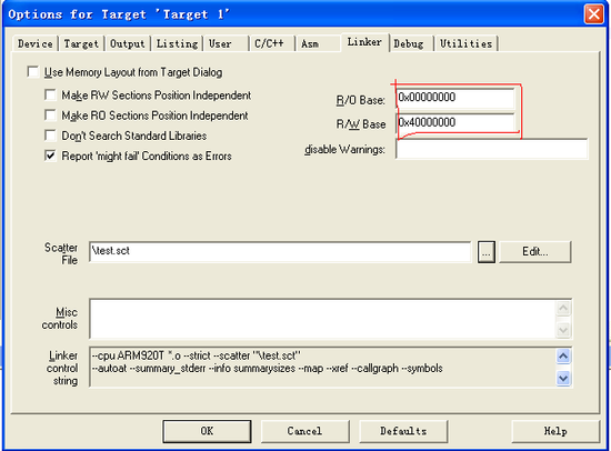

13、基本配置 ----- Linker

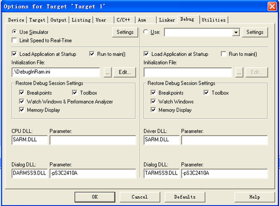

14、基本配置--Debug  ----
