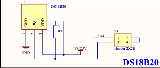

DS18B20(温度传感器)
DS18B20 是由 DALLAS 半导体公司推出的一种的“一线总线”接口的温度传感器。具有体积小,硬件开销低,抗干扰能力强、精度高的特点,测量温度范围为-55~+125℃,精度为±0.5℃。现场温度直接以“一总线“的数字方式传输,打打提高了系统的抗干扰性。为了方便,设定分辨率及报警温度存储在EEPROM中,掉电后任然保存。
DS18B20测温原理下图示。图中低温度系数晶振的振荡频率受温度影响很小,用于产生固定频率的脉冲信号送给计数器1。高温度系数晶振随温度变化其振荡率明显改变,所产生的信号作为计数器2的脉冲输入。计数器1和温度寄存器被预置在-55℃所对应的一个基数值。计数器1对低温度系数晶振产生的脉冲信号进行减法计数,当计数器1的预置值减到0时,温度寄存器的值将加1,计数器1的预置将重新被装入,计数器1重新开始对低温度系数晶振产生的脉冲信号进行计数,如此循环直到计数器2计数到0时,停止温度寄存器值的累加,此时温度寄存器中的数值即为所测温度。斜率累加器用于补偿和修正测温过程中的非线性,其输出用于修正计数器1的预置值。
DS18B20通讯方式为单总线结构!
所有的单总线器件要求采用严格的信号时序,以保证数据的完整性。 DS18B20 共有 6 种信号类型:复位脉冲、应答脉冲、写 0、写 1、读 0 和读 1。所有这些信号,除了应答脉冲以外,都由主机发出同步信号。并且发送所有的命令和数据都是字节的低位在前。
其他详细介绍可以查看芯片手册。或者从我后期资料包中寻找。

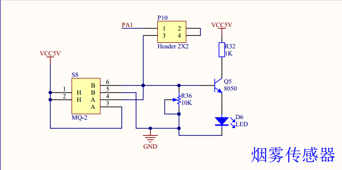

MQ_2(烟雾传感器)
这里写图片描述
该模块有两种方式进行数据采集,模拟和数字。这里我选择的是模拟量的,因为我的上位机需要历史数据,数字式的只有0和1。具体介绍可以从代码中看出。

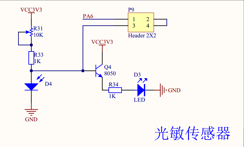

TELESKY(光敏传感器)
 这里写图片描述
光敏传感器和烟雾传感器驱动方式很类似,都可以利用STM32内部的ADC进行驱动转化,进而可以得到更加准确的数据。
