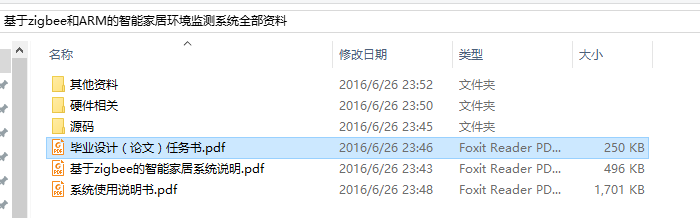

###资源说明
资源中主要包含了一下部分内容,各位可以先看下,是否是自己需要的。
这里写图片描述
其他资料
其他资料中包含了Qt串口介绍,zigbee无线通信介绍以及STM32常见的API介绍。
硬件相关
硬件相关中包含了STM32PCB的设计原理图,PCB图暂时么有!
源码
源码中包含了本系统最终的3部分代码。(完整代码)

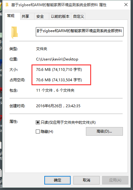

这里写图片描述
这是实际大小,请下载解压后核对。
