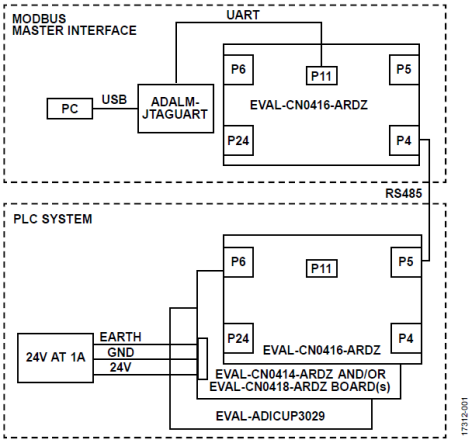

图1所示的电路是一个简单的DCS系统,由一台主机、一个单节点、两个4通道隔离模拟输入板和两个4通道隔离模拟输出板组成,这些板由Arduino尺寸基板在本地管控。RS-485收发器连接至PC或其他主机,如此,用户可以使用Modbus协议与节点交换数据。
模拟输入数据从本地读取,通过使用行业标准Modbus协议的串行接口提供,确保在一系列软件应用和库中,保证数据完整性和可兼容性。同样地,模拟输出通过向Modbus寄存器写入来置位,然后被转换为模拟电压或电流信号。

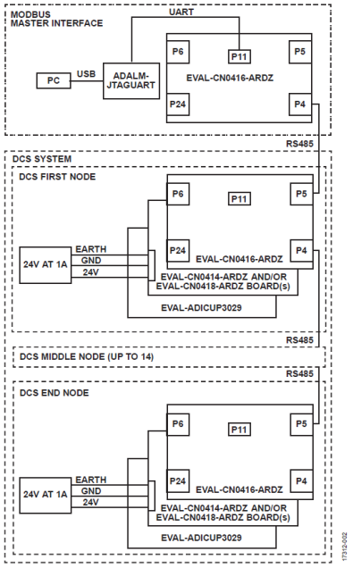

每个节点可以支持4个模拟输入和输出板的组合。如图2所示,最多16个节点的多节点系统在设计时,可以使用提供的硬件和软件基础架构。该电路支持点对点HART通信,可以扩展为多分转站HART网络,在同一通道上集成多个HART器件。

图1.PLC(或单节点DCS)Modbus系统功能框图
图2.多节点DCS Modbus系统功能框图

支持多个连接拓扑。在单节点(PLC,或单节点DCS)系统中,主机可利用micro-USB电缆,直接连接至EVAL-ADICUP3029平台板的USB串行端口,非常适合要求主机和节点之间距离小于2米的实验室测试和测量应用。
在这个点对点拓扑中,电路板四个一组的模拟输入和输出仍然与主机保持隔离。虽然一般来说与实验室设备不相关,但Modbus协议提供一种方便、标准的与节点通信的方法。HART连接支持对智能传感器和驱动器实施配置。
主机和节点之间的距离增大到2米以上时,信号完整度、噪音拾取和电气故障会成为更严重的隐患。在这些情况下,EVAL-CN0416-ARDZ为主机提供可靠的RS-485连接。在单节点、点对点系统中,支持在1 km以上距离中进行全双工或半双工通信,具体由波特率决定。
对于多节点系统(称为DCS更加合适),EVAL-CN0416- ARDZ提供菊花链端口,支持可切换的半/全双工操作和可切换的端电极,因此系统可以集成2到16个节点。
因为Modbus被用作串行通信协议,以通过串行链路,在器件之间发送信息,因此无论规模大小,都可以实现简单、可靠且耐用的系统。PLC/DCS应用的硬件协议栈包含三个不同的参考设计。

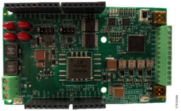

模拟输出板
图4所示的CN-0418是一款4通道电压和电流输出板,以具备动态功率控制功能的AD5755-1 DAC为基础构建。
此电路提供4 mA至20 mA电流输出,以及单极性或双极性电压输出(±10 V)。此板还配有AD5700-1 HART调制解调器,提供完整的支持HART连接的模拟输出解决方案。 同时还包括外部瞬变保护电路,这对恶劣工业环境中的应用极其重要。
电流输出和电压输出通过独立引脚提供,一次仅一个输出处于有效状态,因而允许将两个输出引脚连在一起并接到单个端口上。模拟输出受短路和开路保护。
AD5755-1集成基于DC-DC升压转换器电路的动态电源控制功能,在电流输出模式下可降低功耗。
AD5755-1有四个CHART引脚,分别对应于四个输出通道。HART信号可以耦合至这些引脚,并出现在对应的输出端(如果该输出已使能)。
图4.模拟输出板

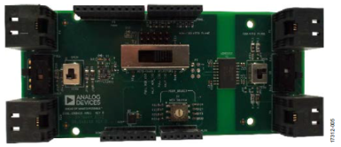

RS-485收发器板
图5所示的CN-0416是一款隔离和非隔离式RS-485收发器板,能够在多个系统或节点之间轻松实施数据传输,尤其是在长距离下。
该电路使用ADM2682E RS-485收发器来进行隔离通信,使用LTC2865 RS-485来进行非隔离通信。 这两种器件都可以配置进行全双工或半双工操作,具备开路或端接传输线。
该电路采用板载式RJ-45插孔,因此能够使用常用的CAT5以太网电缆,快速和节点物理连接。端电极电阻被默认设置为CAT5电缆的特性阻抗100 Ω,但在配置之后,可以支持标准RS-485电缆的120 Ω阻抗。
ADM2682E的数据速率可以达到16 Mbps,提供真正安全的接收器输入和经过调整的差动电压阈值。它使用iCoupler数据通道,提供5 kV信号隔离,利用isoPower集成式DC-DC转换器,提供5 kV电源隔离。
LTC2865的数据速率可以达到20 Mbps,提供真正安全的接收器输入。由一个内部窗口比较器确定安全状况,无需调节差动输入电压阈值。
图5.RS-485收发器板

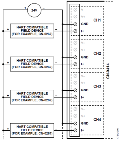

兼容HART的现场器件的接线
图6.兼容HART的现场器件的接线
HART网络
HART器件可在点对点或多分转站这两种网络配置中的一种运行。
在点对点模式下,4 mA至20 mA信号被用于传输一个过程变量,而额外的过程变量、配置参数和其他器件数据则通过HART协议以数字方式传输。4 mA至20 mA模拟信号不会受到HART信号影响,可用于实施控制。HART协议提供访问辅助变量和其他数据的权限,这些数据可用于实施操作、调试、维护和诊断。

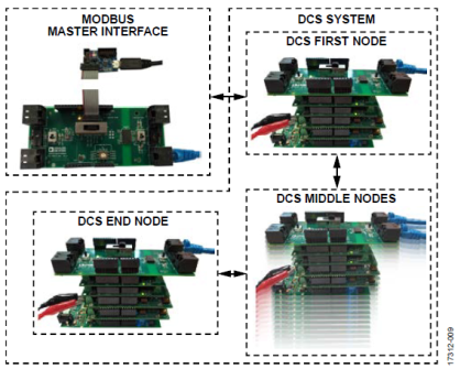

以下是基本设置步骤:
将EVAL-ADICUP3029的USB电缆插入PC,然后将固件闪存到使用的每个电路板上。
配置硬件。遵循分布式控制系统(DCS)演示Wiki用户指南。确保正确设置每块板上的跳线和开关。或者,对于模拟输入板,连接传感器或信号源,对于模拟输出板,则连接执行器或万用表。
对于每个节点,按以下顺序将平台和扩展板堆叠在一起:
EVAL-CN0416-ARDZ(顶部)
EVAL-CN0414-ARDZ或EVAL-CN0418-ARDZ(可选)
EVAL-ADICUP3029(底部)
4.在节点和RS-485适配器(可能是ADALM-UARTJTAG和EVAL-CN0416-ARDZ)之间连接RJ-45电缆。
5.将RS-485适配器连接至主机。
6.按3029_Reset按钮,或重新启动系统。
如需查看完整细节,请参阅分布式控制系统(DCS)演示Wiki用户指南。
