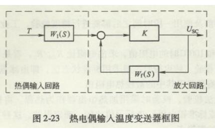

  热电偶温度变送器是由热电偶输人回路和放大回路两部分组成的。因此为了得到线性关系,必须使放大回路具有非线性特性。放大器非线性特性一般是使反馈回路非线性来达到的。图2-23为热电偶输入温度变送器框图。图中: W1(S)为 热电偶的传递函数; Wq (S)为放大回路反馈电路的传递函数。

  W2(S)-一放大回路的传递函数。
  由于变送器放大回路放大器的放大系数K很大,故放大回路的传递函数w2(S)可以认为等于反馈电路的传递函数的倒数,即
热电偶温度变送器工作原理
  则热电偶输入温度变送器的传递函数为
  由上式可知,欲使热电偶输人的温度变送器保持线性,就要使反馈电路的特性曲线与热电偶的特性曲线相同,亦即变送器放大回路的反馈电路输入与输出特性要模拟成热电偶的非线性特性关系,如图2-24所示。

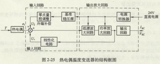

  由上可知,热电偶温度变送器的关键技术是如何使放大回路的反馈电路具有热电偶的非线性特性。热电偶温度变送器的结构框图如图2-25所示。
热电偶温度变送器工作原理
