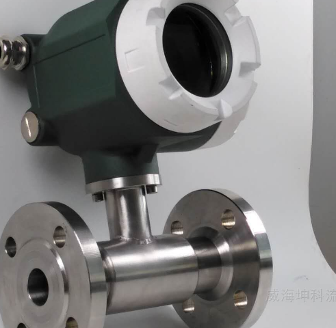

涡轮流量计是速度式流量计中的主要种类,它采用多叶片的转子(涡轮)感受流体平均流速,从而且推导出流量或总量的仪表。
正确的安装流量计对于流量计的测量度影响很大。
如何正确安装并维护涡轮流量计
1、流速分布不均和管内二次流的存在是影响涡轮流量计测量准确度的重要因素。
2、涡轮流量计对流体的清洁度有较高要求,在流量计前须安装过滤器来保证流体的清洁。
3、为保证通过流量计的液体是单相的,即不能让空气或蒸气进入流量计,在流量计上游必要时应装消气器。
流量计在使用的时候要注意它的清洁维护,以确保能延长流量计的使用寿命及测量数据的准确性。
1、当涡轮流量计的管道需要清洗时,必须开旁路,清洗液体不能通过流量计。
2、管道系统启动时必须先开旁路,以防止流速突然增加,引起涡轮转速过大而损坏。
3、涡轮流量计轴承应定期更换,一般可根据小流量特性变化来观察其轴承的磨损情况。
