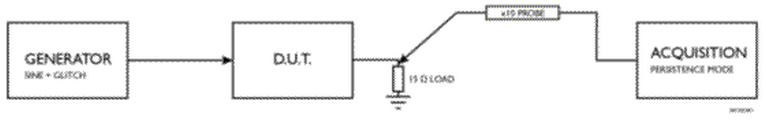

  信号发生器和采集系统的动态范围是通过将信号发生器的输出直接连接到A通道的输入上来进行测量的,如图1所示。
  图1 通过将信号发生器的信号输出到示波器中来测量动态范围

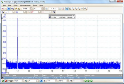

  图2显示的是PicoScope中的频谱图
  这是通过在时域中采集正弦波信号,然后点击频域按钮得到的。
  为了测量出动态范围,我们需要将A通道的两个标尺(由Y轴上的蓝色方块进行控制)和信号的峰值和噪声层对齐。通过计算两个标尺之间的差值,标尺框中会给出动态范围,大约为-98dB。

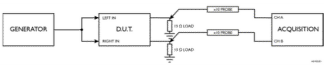

  这个测试检测的是立体声放大器的失真度。它展示了PicoScope示波器如何自动检测谐波,即使是在时域波形看起来很整洁的情况下。PicoScope4262有足够的动态范围可以去捕捉这些信号中是否含有噪音或者是否产生失真。
  图3 失真检测设置

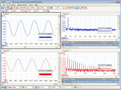

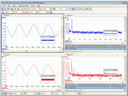

  图4和图5展示了PicoScope显示屏被被分为4个视图:两个通道中每个通道的时域图和频域图。每个视图都可以通过在默认视图上点击右键并选择添加视图进行添加。
  图4 通道A和B的四个视图,通道B THD为 -61dB。在时域视图中看不到失真。
  图5 增加通道A和B的输出功率水平,可以看到在一些信道中的谐波频谱图发生畸变

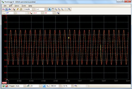

  PicoScope余辉模式对于捕获不必要的点或者音频信号故障是非常有用的。在普通示波器的显示中,这些信号在屏幕上仅仅只有几分之一秒,所以很难进行准确的测量。余辉模式会导致旧波形在后台保持,同时新波形在上面继续更新。
  图6 毛刺检测设置
  1. 在PicoScope工具栏中点击余辉模式按钮
  2. 去除设置的默认值或者通过点击余辉模式进行调整。
  余辉选项中主要的选择是彩色余辉模式还是模拟精度模式。
  彩色余辉模式,如图7所示,可以看出新的波形相对于旧的波形在颜色上更加鲜艳,更容易使故障脱颖而出。
  模拟精度模式有一个类似的效果,但是使用的是一个颜色的不同深浅效果。这看起来更像是模拟余辉的显示效果。
  图7 彩色余辉模式,以更加鲜艳的颜色展示毛刺信号
