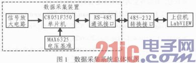

多路高精度数据采集系统是基于C8051F350片上24位∑-△型ADC和RS-485总线的弱电信号采集系统,可应用于传感器输出信号的采集、处理与传输,采用上、下位机的方式构建数据采集系统,上、下位机通过RS-485总线按照制定的通讯协议进行通信。在上位机上可以直接发出控制命令,显示和保存各种信号数值,对数据进行分析处理。下位机接收上位机的控制命令,完成数据采集并将数据传输至上位机。
数据采集系统总体框图如图1所示。
基于C8051F350的多路高精度数据采集系统及应用

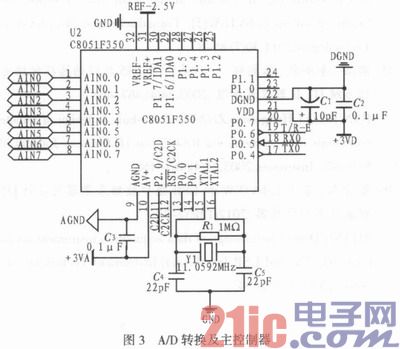

2.2 A/D转换及主控制器
8051F350是Silicon Laboratories公司推出的混合信号系统级芯片(SOC),具有CIP-51微控制器内核,与MCS-51指令集完全兼容;机器周期由标准的12个系统时钟降为1个系统时钟周期,处理速度大大提高,峰值速度可达50 MIPS。
C8051F350单片机片上资源有24位∑-△型ADC、电压基准、UART0、SPI、SMBus等。本系统利用C8051F350片上24位∑-△型ADC来实现模拟信号的A/D转换,使用外部高精度电压基准源作为参考电压,A/D转换及主控制器电路如图3所示。为了获得较高的转换精度和稳定性,PGA =1,并使用SINC3滤波器,ADC0调制时钟MDCLK为2.21184 MHz,抽取比为1728,转换速率为10 Hz。

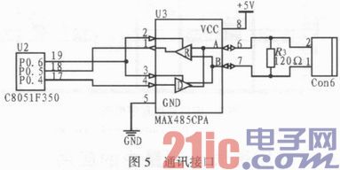

2.4 通讯接口
RS-485总线采用平衡驱动器和差分接收器的方式进行数据传输,具有抗共模干扰能力强,抗噪声干扰性好的特点。本系统采用RS-485总线进行上、下位机的通信和数据传输,下位机通过通讯接口接受命令,完成相应的数据采集,通过通讯接口将采集数据传输至上位机。RS-485通讯接口模块如图5所示。
