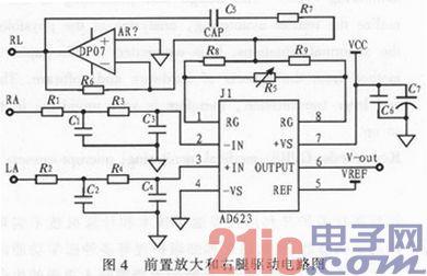

心电信号是一种低频率的微弱双极性信号,带宽集中在0.05~100 Hz,幅度只有mV量级,快速检测并提取清晰的心电信号是进行监护和分析诊断的基础。实际采集到的心电信号常混有直流和高频干扰及人体运动、呼吸引起的基线漂移和肌电干扰,系统设计利用心电导联线获取心电信号,经AD623差分放大器完成前置放大,经后续的多级放大、滤波电路和陷波电路完成信号的调理,再送入单片机的电压模/数转换器完成心电信号的数字化。在采集端设有导联脱落检测语音报警电路,避免因患者移动造成导联脱落。心电信号的采集调理电路结构如图3所示。
由于心电信号是高内阻的微弱信号源,源阻抗不稳定,受周围电磁干扰(50 Hz工频信号)大。因此,前置放大器要求具有高增益且可调节、高输入阻抗和高共模抑制比,以消除工频及电极化电压的干扰;输入失调电压和偏置电流小、温漂小、以保证信号的稳定性。系统设计采用ADI公司的仪表放大器AD623作为心电信号前置放大器的核心器件,其内设过压保护和高精度偏置与反馈电阻,输入失调电压漂移1μV/ ℃,输入偏置电流最大25 nA,CMRR抑制频率高达200 Hz,只需在1和8引脚间接入合适电阻Rg,就可以得到1~1 000dB之间的增益。考虑到极化电压的影响,增益不能太高,这一级的增益设定为10,否则会导致放大器饱和。电路如图4所示。
为了使信号能满足A/D转换要求,须将信号放大至数伏量级,设置次级放大的增益为100倍左右,设计采用具有宽增益、低失调电压和漂移的运算放大器OP2335。为了消除高频干扰、低频干扰和50 Hz的工频干扰,在次级放大电路的前端采用二阶有源带通滤波器滤除0.03 Hz以下和100 Hz以上的低高频噪声。同时,采用经典的双T有源陷波电路滤除50 Hz工频干扰。限于篇幅,具体电路就不一一介绍。

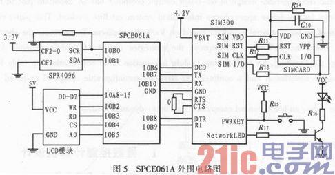

智能监护终端心电、血压及血氧模块采集的数据经单片机处理后,以数据流形式通过串行方式连接到GPRS通讯模块SIM300上,SIM300模块以TCP/IP数据包的形式通过GPRS网络与中国移动的内部网,由中国移动GPRS服务节点(GSN),把数据发送到Internet上一个指定的IP地址服务器即系统监控中心服务器,监控中心专家通过Internet访问Web服务器,就可以浏览到监护病人的各种生理参数信息。
SIM300是Simcom公司研制的GSM/GPRS通信产品,内嵌强大的TCP/IP协议栈,实现语音、SMS、数据和传真信息的高速传输。SIM300模块上电后就会自动附着在GPRS网络上,通过按键对SIM300的PowerKEY引脚输入一个大于1 500 ms的低脉冲,开启SIM300模块。模块开启后,设计采用SPCE061A作为微处理器发送AT命令,完成对SIM300模块的控制和数据的收发。应用电路如图5所示。
2.4 显示与存储模块
系统设计选用MSP-G320240DBCW-211N大规模点阵式液晶显示模块,实现各监护参数和波形的显示。该液晶显示模块采用功能强大的SED 1335FOA控制器,具有较强的I/O口缓冲器和丰富的指令系统,最大驱动能力达640x256点阵,能够实现图形和文本的混合显示。由于SPCE061 A片内的Flash存储器只有32K字,不能满足长时间测量的需要,系统扩展了一片4Mb总线闪存器SPR4096。硬件连接如图5所示。
