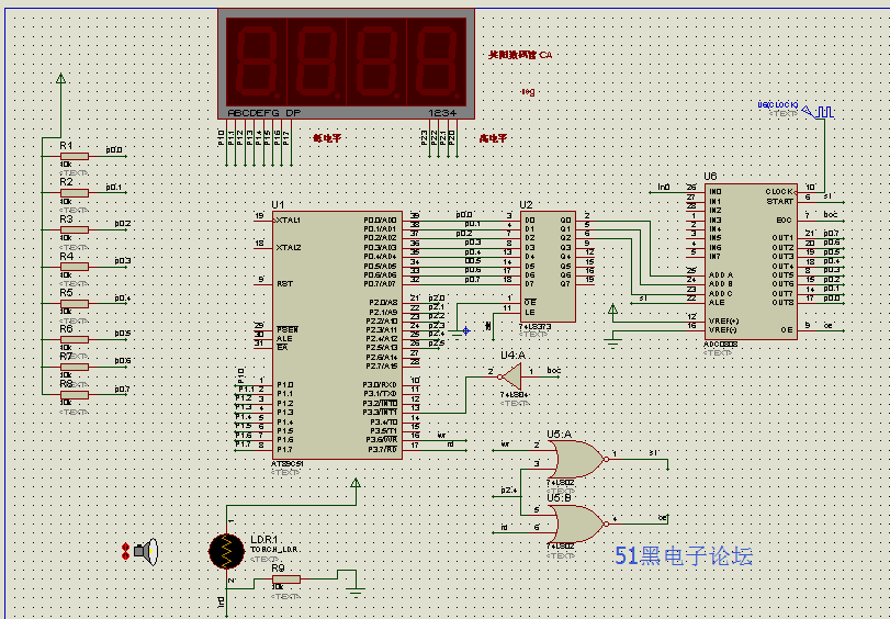

2019年10月23日 | 51单片机ADC0809数码管显示光照强度的仿真和源码
2019-10-23 来源:51hei
51单片机ADC0809 数码管 显示光照强度   源码及仿真文件请自行下载
仿真原理图如下
单片机源码如下:
#include
#include
#include
#define uchar unsigned char
#define uint unsigned int
#define COM0808 XBYTE[0XEFF8]
char code dis_code[]={0xc0,0xf9,0xa4,0xb0,
                      0x99,0x92,0x82,0xf8,
                                          0x80,0x90,0xff};
char find_code[4];
char seg_wei[]={0x01,0x02,0x04,0x08};
//引脚定义
sbit EOC=P3^3;
//延时函数
void Delay1ms(uint count)
     uint j;
         while(count--!=0)
                for(j=0;j<80;j++);
//数码管显示处理
void disp()
  uchar i;
for(i=0;i<4;i++)
  P2=seg_wei[i];
  P1=dis_code[find_code[i]];
  Delay1ms(1);
int  ad0808()
  int m;
  COM0808=0X00;
  do{}while(!EOC);
  m=COM0808;
  return(m);
void main()
while(1)
int X;
X=ad0808();
X=X*20;
find_code[0]=X%1000%100%10;
find_code[1]=X%1000%100/10;
find_code[2]=X%1000/100;
find_code[3]=X/1000;
disp();
