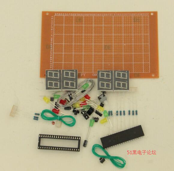

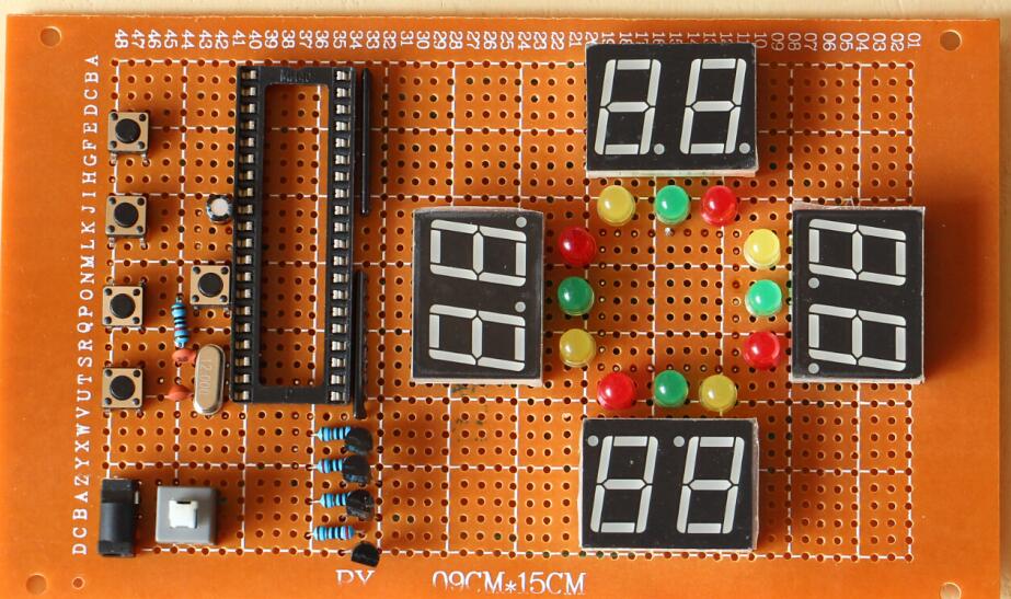

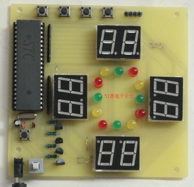

1、用单片机stc89C52 设计一个交通灯系统,并用数码管显示时间,LED指示通行。
2、用protel 99se设计电路图,pcb图等
3、数码管用三极管驱动。
4、按键功能:黄灯常亮(深夜模式)、禁行、东西通行、南北通行、时间加、时间减、切换、确定。

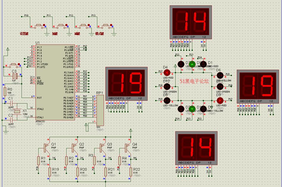

仿真图:
1、单片机是通用的无论51还是52、无论stc还是at都一样,引脚功能都一样,原理图和程序也是一样的。
2、原理图中的. sch等格式是要用protel99se打开的,没有软件的不要紧,我已帮您转换成word格式和pdf格式的了。
3、程序中的.c文件可以用记事本打开,就是程序了。其他的是写程序是自动生成的,没什么用的。

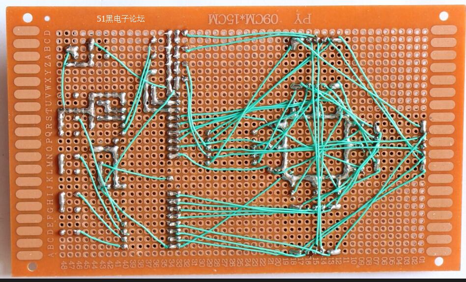

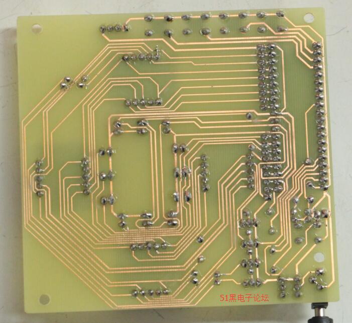

4、可以按照正面布局,尽量不要按照实物的背面焊接,很容易看错,要按照原理图焊接,不要按照仿真图焊接,因为仿真只是模拟一个现象。
5、关于资料好评后发送~~好评后记得向客服要哦~~~,我们的论文是针对这个设计写的,不包修改,不包查重,望知悉。

请注意,原理图上有些接线的地方是用网络标号连接的,意思就是名字相同的两个点就是连接在一起的相当导线的作用,图上所有的VCC要接在一起,所有的GND要接在一起。
请看原理图焊接,不要看仿真图焊接。
wrod格式里面的原理图是复制出来的,有一点点变行变形,麻烦大家注意一下,尽量看其他三种格式的图焊接,
如果论文里面的原理图和原理图文件夹内的图不一样的话,请大家以原理图文件夹内的为准,原理图文件夹的图是和实物配套的,可以自己截图或复制,然后粘贴到论文里面去。
