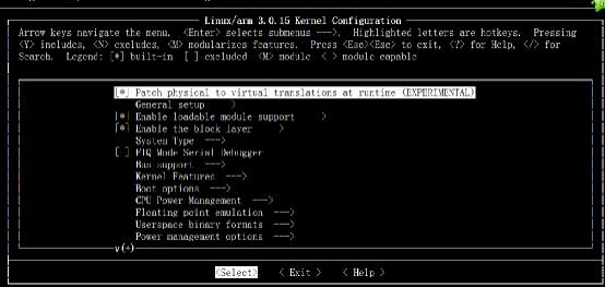

        内核目录下执行命令“make menuconfig” ,如下图:
        将会打开内核的配置界面,如下图:

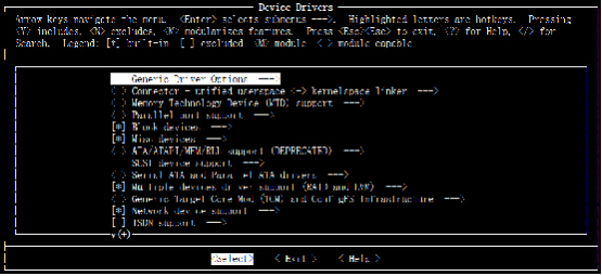

        选择“Device Drivers”选项,进入“Device Drivers”配置界面,如下图:

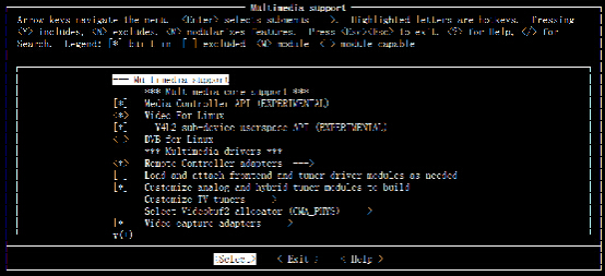

        选择“Multimedia support”选项,进入“Multimedia support”配置界面,如下图:

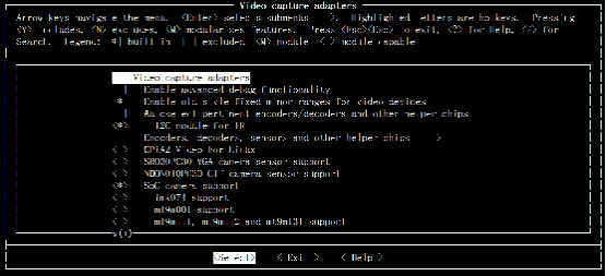

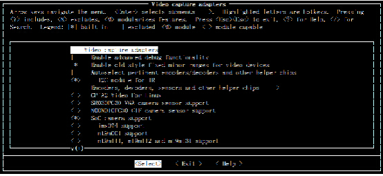

        选择“Video capture adapters”选项,进入“Video capture adapters”配置界面,
        如下图:

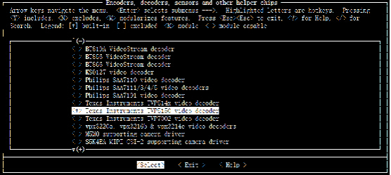

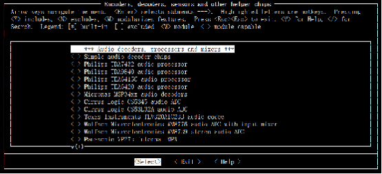

        选择“Encoders,decoders, sensors and other helper chips”, 进入“Encoders,
        decoders, sensors and otherhelper chips”配置界面,如下图:
        选择“Texas InstrumentsTVP5150video decoder”选项,如下图:

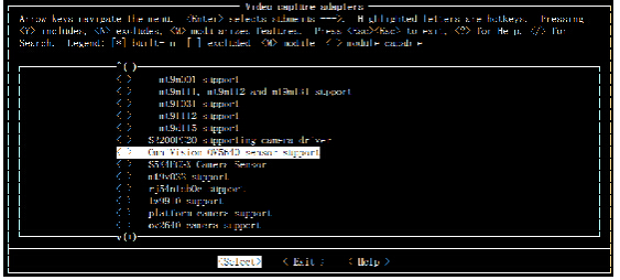

        返回到“Video capture adapters”配置界面,如下图:
        找到“OmniVision  OV5640  sensor  support”选项,取消掉“OmniVision  OV5640  sensor
        support”的配置,如下图:

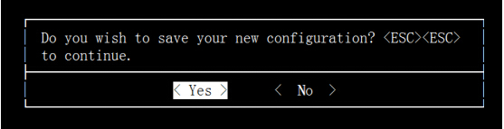

        然后依次选择“Exit”退出配置界面,如下图:
        在上图选择“Yes” ,并按回车,退出配置界面。
        最后在串口输入”make“开始编译内核,如下图:
        编译完成后,把生成的 zImage 烧写到 iTOP-4412 开发板就可以支持 AVIN 的摄像头了。
