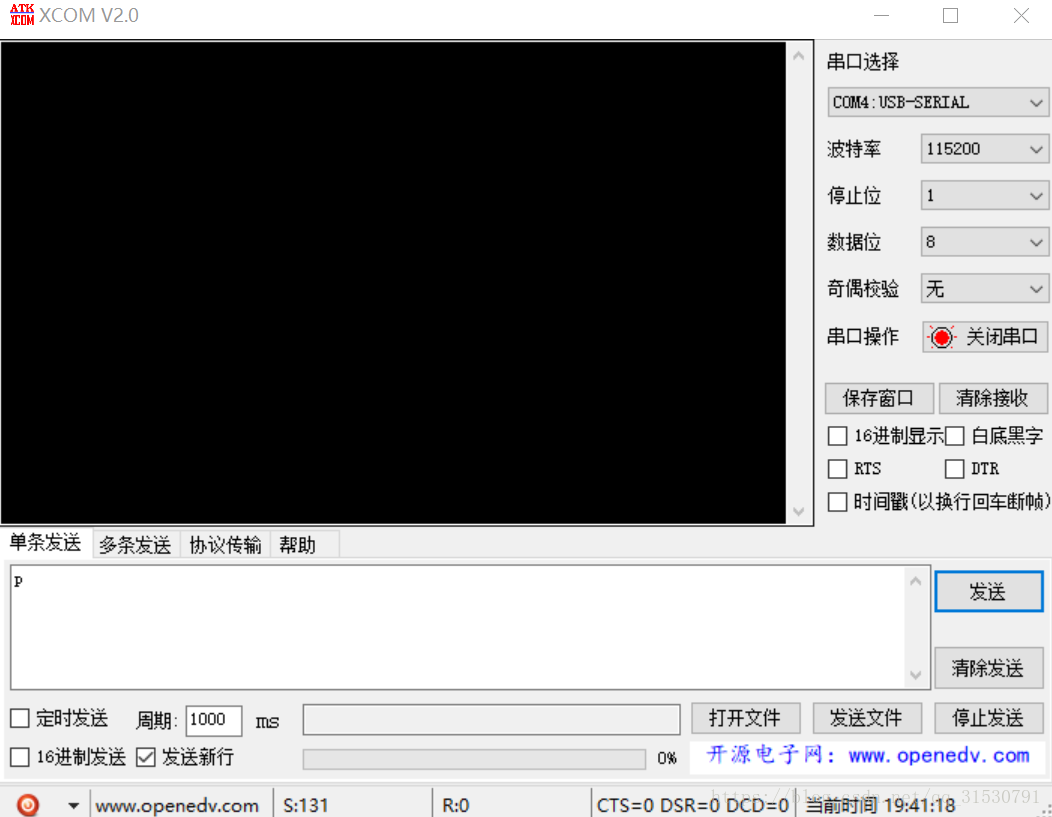

这是串口1发送数据的窗口

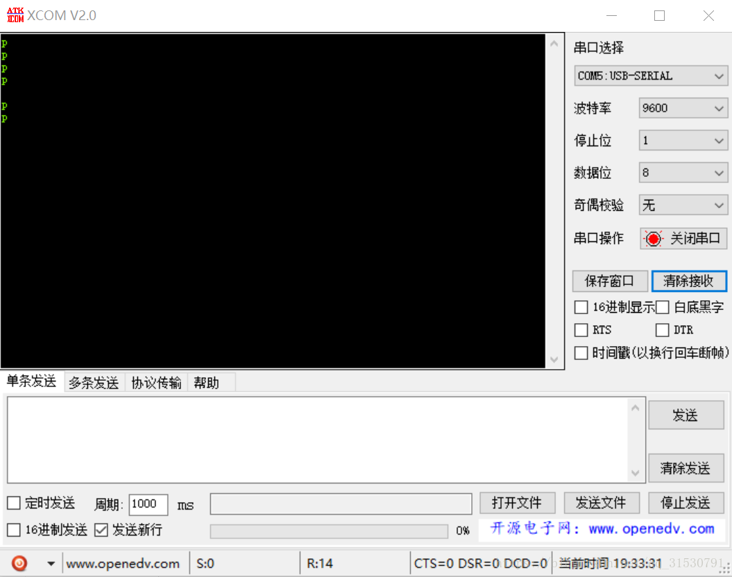

这是串口3接受数据的窗口
