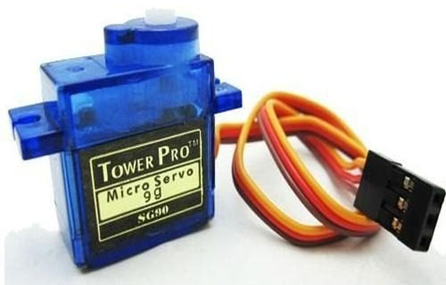

伺服电机包含了直流电机、位置控制系统和转动机构。伺服电机在现代世界有很多应用,因此它们有不同的形状和尺寸。我们将在本篇文章中使用的是SG90伺服电机,它是最流行且最便宜的电机之一。 SG90是一款180度伺服器。所以用这个伺服我们可以将轴从0-180度定位。
伺服电机主要有三根导线,一个用于电源,另一个用于接地,最后一个用于位置设置。红线连接到电源,棕线连接到地,黄线(或白)连接到信号。

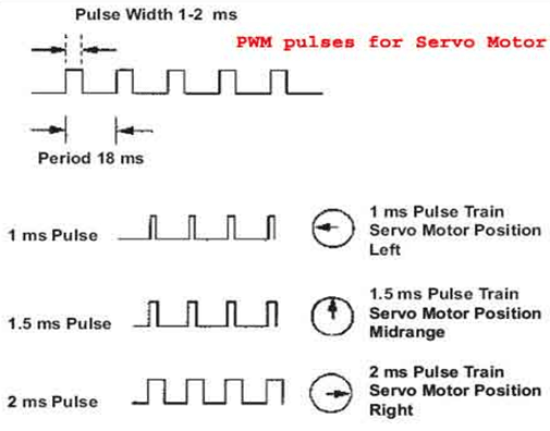

每个伺服电机都运行在不同的PWM频率上(本教程中使用的最常用频率为50HZ),因此请获取电机的数据表以检查伺服电机工作在哪个PWM周期。
PWM(脉宽调制)信号的频率可以根据伺服电机的类型而变化。这里重要的是PWM信号的DUTY RATIO。根据这个DUTY RATION,控制电子装置调整轴。
如下图所示,对于要移动到9o时钟的轴,开启电源必须为1 / 18.ie。在18ms信号中1ms的ON时间和17ms的OFF时间。
对于要移动到12o时钟的轴,信号的ON时间必须为1.5ms,OFF时间应为16.5ms。控制系统在伺服中对该比率进行解码,并根据此比例调整位置。这里的PWM是使用MSP430产生的。

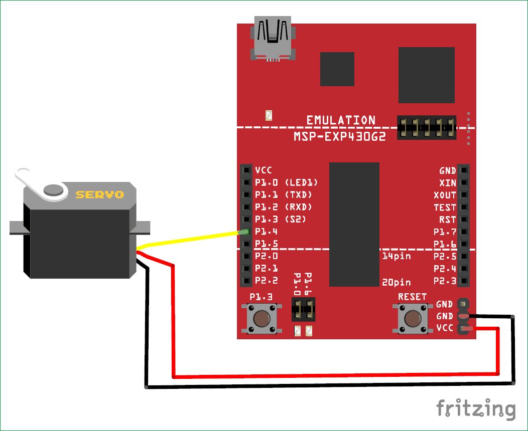

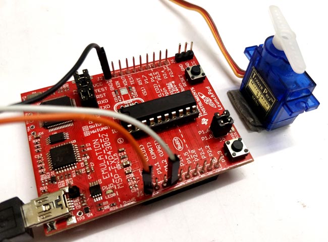

电路图和说明
伺服电机与MSP430G2的电路连接图
在MSP430中,我们有预定义的库和PWM函数已经写入这些库中,所以我们不必担心PWM值。您只需放置想要旋转轴的角度,然后通过这些库和微控制器进行操作。
在这里,我们使用PIN 6,即P1.4,它是MSP430的PWM引脚。但是你可以使用任何引脚号。因为所有PWM函数都写入库本身,所以不需要使用PWM引脚进行伺服。
用于控制伺服的头文件是“servo.h”。
我们将使用Energia IDE编写我们的代码。代码简单易懂。它与Arduino相同,可以在示例菜单中找到。下面给出完整的代码,您可以根据需要编辑代码并将其上传到MSP430开发板。
