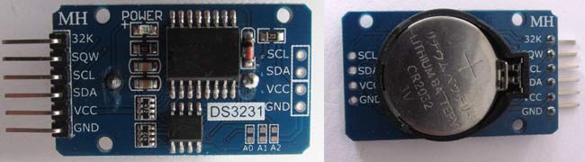

●    DS3231 RTC模块

什么是RTC?
RTC是一个实时时钟模块。它用于维护大多数电子项目的日期和时间。该模块具有自己的纽扣电池电源,即使主电源被移除或MCU被硬件复位,也可使用该纽扣电池电源维持日期和时间。所以一旦我们在这个模块中设置了日期和时间,它会一直保持下去。RTC的型号很多,如DS1307、DS3231等。

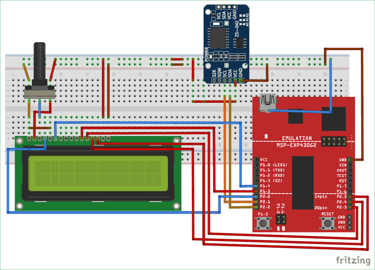

将DS3231 RTC与MSP430进行连接
基于MSP430微控制器的数字时钟的电路图如下。如前所述,DS3231通信方式采用I2C,它包含一个串行时钟(SCL)和一个串行数据(SDA)引脚,该引脚必须连接到我们的MSP430的引脚9上的I2C引脚(引脚 2.1 、SCL)和引脚10(引脚2.2、SDA)。
MSP430能够提供3.3V的Vcc,但我们需要5V来连接LCD和RTC模块。所以,我们将在USB电缆连接器有一个跳线,名为TP1。你可以从那里得到5V。
使用MSP430连接RTC模块的电路图如下:

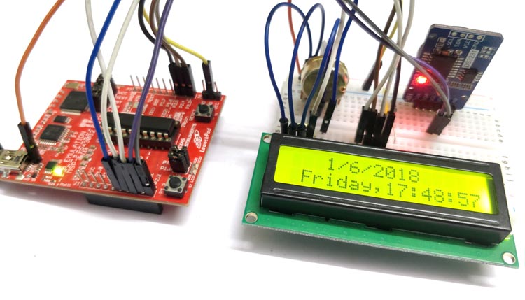

将代码下载到Arduino开发板中,运行效果如下:
