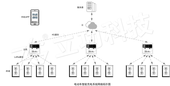

电动车智能充电系统主要应用于小区、景区和高校等停车场,有效解决车主充电难题,规范停车场管理,安全方便。电动车智能充电系统网络拓扑如下图所示,整个系统主要由终端设备、主机、云端、服务器和手机APP组成。
说明: C:UsersAdministratorDesktop微信文章提交规范-产品线-原作者-微信标题帝能云电动车充电设备网络拓扑.jpg?imageView2/2/w/550

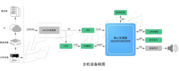

一、主机
通过LoRa通信管理多个终端设备,数据通过4G网络通信上传至云端服务器,管理员可通过刷卡配网。核心处理器选用GD32F030C8T6,LoRa模块选用ZM470SX-M,读卡芯片选用FM17520。
说明: C:UsersAdministratorDesktop微信文章提交规范-产品线-原作者-微信标题主机设备.jpg?imageView2/2/w/550

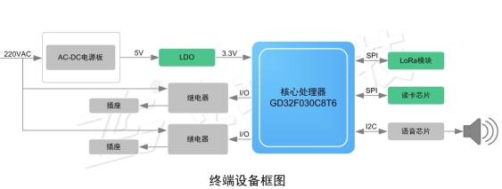

二、终端设备
用户通过手机APP扫描设备二维码或者刷卡请求设备通电,服务器判断请求通过后控制插座通电给电动车充电,管理员可通过刷卡配网。核心处理器选用GD32F030C8T6,LoRa模块选用ZM470SX-M,读卡芯片选用FM17520。
说明: C:UsersAdministratorDesktop微信文章提交规范-产品线-原作者-微信标题终端设备.jpg?imageView2/2/w/550
三、设备工作的环境
停车场通常都在地下负楼层,终端设备安装在地下层,主机设备安装在地面层,设备间相隔距离几十到上百米,中间可能有墙阻隔。由于地下停车场移动网络信号差,使用2/3/4G模块或者WIFI模块等都会因为网络信号差问题导致设备间无法通信。
四、采用LoRa通讯的好处
如果终端和主机间采用传统的485方式通信,施工成本太高,还影响美观。使用LoRa模块通信可以有效解决复杂环境情况下通信难的问题。同时LoRa组网可将数量庞大的终端设备分成多个子网络,方便管理员维护和管理。终端设备和主机设备通过LoRa方式通信,解决了丢包、远距离传输等问题,实现设备间稳定通信。可以灵活地组建几十台设备间的子网,给现场施工带来很大方便。
