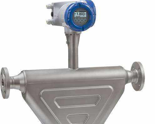

质量流量计直接测量通过流量计的介质的质量流量,还可测量介质的密度及间接测量介质的温度。要准确的测量数据,就不能有影响因素,但是在使用流量计的时候避免不了一些因素的影响,简单来说说有些因素影响质量流量计的测量及解决方法。
1、振动对质量流量计准确度的影响。处理方法:避免振动干扰,如果实在无法避免,应采取隔离措施,使流量计与振动干扰源隔离。
有哪些因素会影响质量流量计的测量 解决方法有哪些
2、电磁干扰对质量流量计准确度的影响。处理方法:质量流量计安装时应远离大型变压器、电动机等产生较大磁场的设备。
3、安装应力对质量流量计准确度的影响。处理方法:a.流量计安装时应严格遵守安装规范。b.流量计安装完毕后,用手操器或在变送器界面调出“调零菜单”并记录出厂零点预设值,调零完毕后再观察此时零点值,前后两值要保证在一个数量级,如果两值之间差异较大,则说明安装应力太大,应重新安装。
4、油品中含有气体对质量流量计准确度的影响。处理方法:a.改善油品的工况条件,使其含有的气泡尽可能均匀分布,达到流量计正常计量的要求;b.质量流量计上游安装消气器,尽量减少气液混合现象;c.严格按照质量流量计安装规范安装:测量油品介质流量管朝下安装
5、温度变化对质量流量计准确度的影响。处理方法:a.温度对流量计测量管金属弹性的影响可以通过设定温度校正系数解决;b.温度对零点稳定度的影响,在实际应用中,需要在操作温度状况下,对质量流量计进行现场调零,使影响减到zui小。
6、压力变化对质量流量计准确度的影响。处理方法:对于输转压力变化大及贸易交接的油品,需在流量计下游安装压力变送器,以软件的方式实时的进行压力补偿。
7、油品密度与粘度对质量流量计准确度的影响。处理方法:流量计应使用在测量单一或密度差异不大的油品上,对用于大宗量油品交接的质量流量计必须采用在线实流标定,并配备在线密度计。
8、测量管损坏或腐蚀对质量流量计准确度的影响。处理方法:a.流量计前端安装相应的过滤器,防止异物进入;b.使用特殊材质的流量计。
