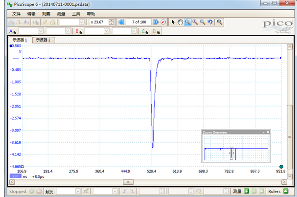

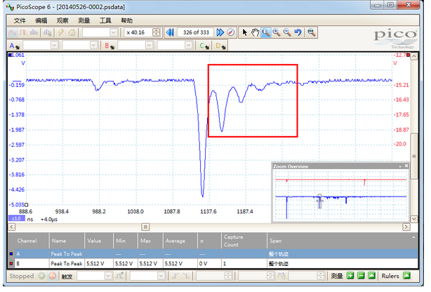

  Pico示波器测试输出阻抗为50Ω的信号时,需要配套一个50Ω转1MΩ的直通端子。
  最近在一个客户那里进行现场测试,发现波形的振荡比较严重,如图1 红框所示,从而导致无法进行正确的数据分析。
  图1 波形振荡严重
  经过分析之后,发现信号输出阻抗是50Ω,而示波器的输入阻抗是1MΩ,由于阻抗不匹配引起的波形振荡。之后加了一个50Ω转1MΩ的直通端子,测出来的波形就没有振荡了,如图2 所示
  同时了解到:当输入阻抗为50Ω时,最大测量电压为5VRMS,即示波器的测量范围只能低于±5V,否则就会烧坏阻抗匹配电路。
