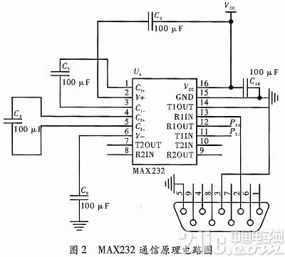

目前,最常用的串行接口标准是美国电子工业协会(EIA)所制定的异步串行通信标准RS-232,它可以实现单片机与PC机的数据通信,其通信原理电路图如图1所示。
a.jpg?imageView2/2/w/550
由于单片机使用TTL电平,而RS-232使用的是RS-232电平,为保证通信稳定性,该论文使用电平转换芯片MAX232,同时集成RS-232电平和TTL电平之间的互转。电路原理图如图2所示。
b.jpg?imageView2/2/w/550

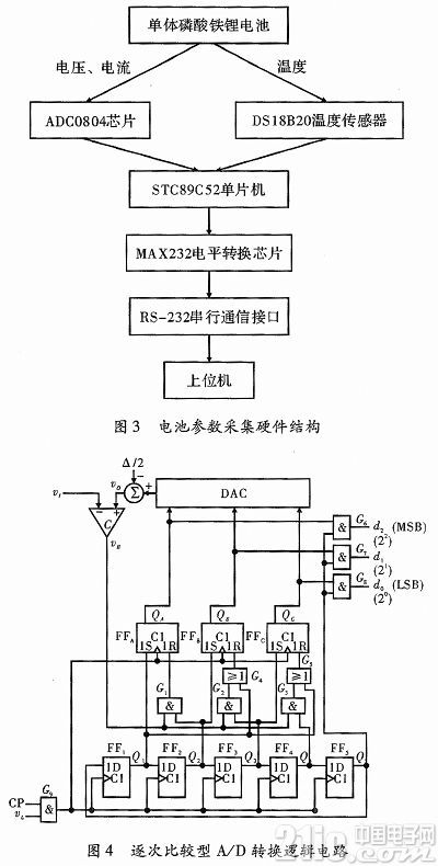

硬件部分使用STC89C52蓄电池信息采集硬件平台,实现对单体电池电压、电流、温度等基本信息的采集功能。单体磷酸铁锂电池的电压、电流、温度采集的硬件部分结构如图3所示。
c.jpg?imageView2/2/w/550
2.2 A/D工作原理
在A/D转换芯片中,采集到的模拟信号在时间上是连续的,而发送给单片机的数字信号是离散的。因此,A/D芯片必须在规定的时间点上对采集到的模拟信号进行采样,并将采样数值转换成数字量发送给单片机。
A/D转换分为3个阶段:采样保持、量化和编码。为提高数据转化效率,需采用逐次比较型的A/D转换芯片,通过数次与不同的参考电压进行比较,获取差距最小的电压值,即转换的输出值,原理如图4所示。

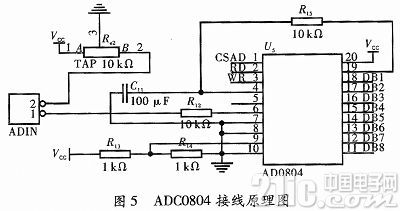

2.3 ADC0804电压、电流采集实现电路
ADC0804引脚和功能参见文献。该研究中ADC0804芯片外围电路与单片机的连接原理如图5所示。
d.jpg?imageView2/2/w/550
(1)VIN(+)接电位器的中间滑动端,VIN(-)接地。调节电位器时,中间滑动端的电压在0~5 V的范围内变化,ADC0804的数字输出端在0x00~0xFF变化。
(2)WR、RD分别接单片机的P3.6和P3.7引脚,数字输出端接P1口。

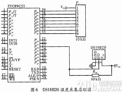

2.4 温度采集实现电路
温度采集实现电路采用DS18B20温度传感器。该装置采用单总线协议,仅占用一个I/O端口,直接将外界温度转化成数字信号,串行输出。DS18B20介绍参见文献,测量实现电路如图6所示。
e.jpg?imageView2/2/w/550
在电路连接方面,将DS18B20与STC89C51相连进行通信。在实际应用中,通常采用多点采集对电池温度进行测量时,故需将所有传感器的I/O口连接在一起,在程序编写时,通过传感器内部芯片序列号识别,进行多点扩展,设计多通道的温度采集硬件系统。

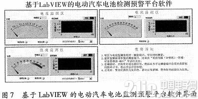

该研究使用LabVIEW进行测控,将下位机实时采集到的基本信息的16进制通过串口上传至PC。图7为LabVIEW平台的整体界面。

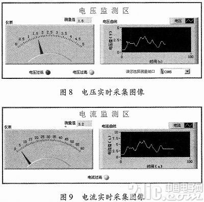

图8和图9分别为电压、电流的实时采集图像。

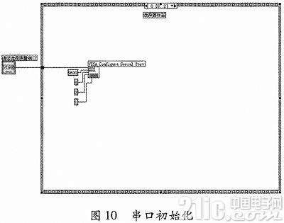

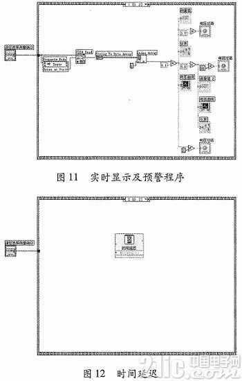

图10~图12为LabVIEW中处理电压、电流部分的程序图。串口初始化设置的波特率与下位机相同,均为9 600 bit·s-1,数据位为8,无校验位,停止位为1。该部分程序采用层叠式顺序结构,包含3个帧(0~2)。程序中还使用了VISA串口的相关知识、索引数组等相关知识。
h.jpg?imageView2/2/w/550
i.jpg?imageView2/2/w/550
下位机部分接收变化的模拟电压(0~5 V),PC接收单片机发送的电压值(16进制,1 Byte),并转换成十进制形式,以数字、曲线的方式输出。
电压值设定的合理范围是2~3.7 V(磷酸铁锂电池的正常电压范围),低于或高于该范围红灯亮起,电流值设定的上限为50 A(磷酸铁锂电池的持续工作电流约为50 A),当电流高于此值时红灯亮起报警。

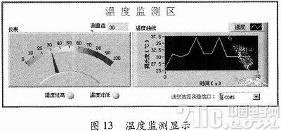

3.3 单体锂电池温度采集
j.jpg?imageView2/2/w/550

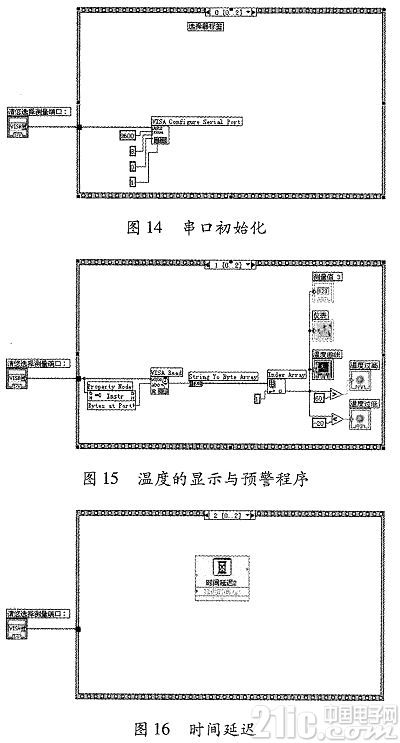

图14~图16为温度采集的上位机程序。串口初始化设置的波特率与下位机相同,均为9 600 bit·s-1,数据位为8,无校验位,停止位为1。该部分程序层叠式顺序结构,包含3个帧(0~2)。另外,程序中使用了VISA串口、索引数组等相关知识。
k.jpg?imageView2/2/w/550
下位机部分接收变化的温度,PC接收单片机发送的温度值,并转换成十进制形式,以数字、曲线的方式输出。温度值设定的合理范围是-20~60℃,低于或者高于该范围红灯亮起,进行报警。
