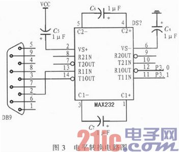

2.3 电平转换电路设计
该系统用RS-232总线进行串行通信,所以需电平转换电路。在发送端需要用驱动电路将TTL电平转换成RS-232电平,在接收端需要用接收电路将RS-232电平转换为TTL电平。本系统使用MAX232芯片,该芯片使用单一+5 V电源供电,实现电平转换。PC机与单片机之间连接如图3所示。

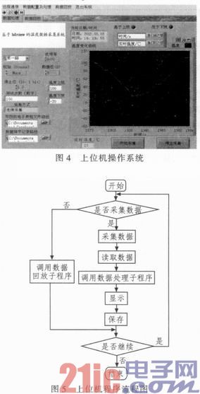

系统上位机采用Labview软件设计实现如图4所示:该上位机系统主要包括调用温度数据采集、读取数据、调用温度数据处理子程序、显示、保存、调用温度数据回放以及报警等功能。在上位机主程序开始运行之后,用户选择数据采集、数据回放。若选取了数据回放,就执行回放历史数据命令;若选取了数据采集,就采集对应通道的数据、读取数据、对数据进行相应的处理、保存、显示温度并且判断是否超限等。上位机程序流程图如图5所示。

下位机主程序包括单片机系统初始化、等待采集命令、调用温度数据读取子程序、调用数据转换子程序、发送数据等程序。单片机上电后,系统开始初始化、等待采集命令;当接收到采集某一通道命令后,就调用读取对应通道的DS18B20的子程序,再调用数据转换和处理子程序,把数据通过串口回传给PC机,然后等待下一采集命令。下位机程序流图如图6所示。

该系统设计完成后,经过反复运行调试,排除了软件和硬件的设计故障;系统采集第一路温度信号,传给上位机显示如图5所示,该系统能够实现如下功能:选择采集线路、实时显示采集线路的温度数值、通过图形化的窗口显示温度变化过程、显示采集时间日期、报警限设置、超限报警以及采集方式选择等功能,达到了预期设计目的。
