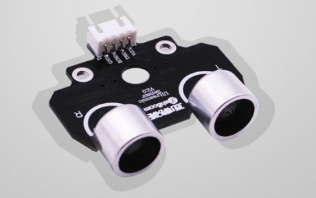

图1-2  一体云台超声波模块

SR04是利用超声波特性检测距离的传感器。其带有两个超声波探头,分别用作发射和接收超声波。其测量的范围是3-500cm。

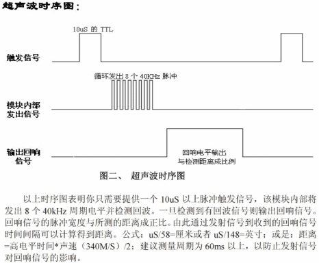

  该模块的工作原理:

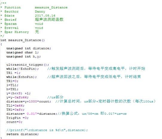

先使用单片机的P3.7引脚向TRIG脚输入至少10us的高电平信号,触发模块的测距功能。如下图3-3所示:
               图3-3 STM32发送触发信号
测距功能触发后,模块将自动发出 8 个 40kHz 的超声波脉冲,并自动检测是否有信号返回,这一步由模块内部自动完成。
一旦检测到有回波信号则ECHO引脚会输出高电平。高电平持续的时间就是超声波从发射到返回的时间。此时可以使用定时器获取高电平的时间, 并计算出距被测物体的实际距离。公式: 距离=高电平时间*声速(340M/S)/2。

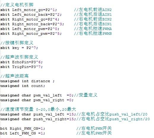

由电路原理图可知超声波的Trig引脚接在接在主控板上的RD(SCL_C)上,而Echo接在主控板上的WR(SDA_C)上。

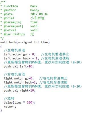

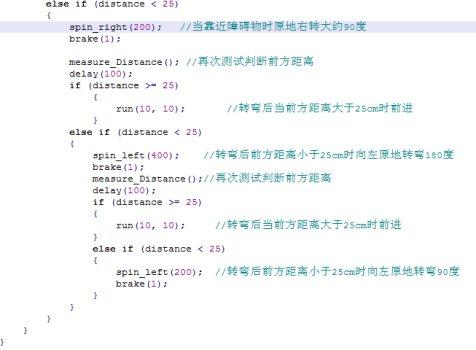

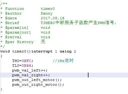

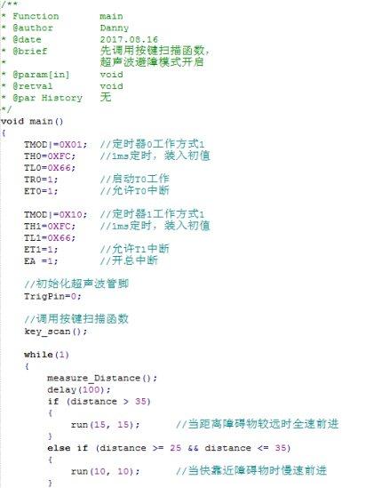

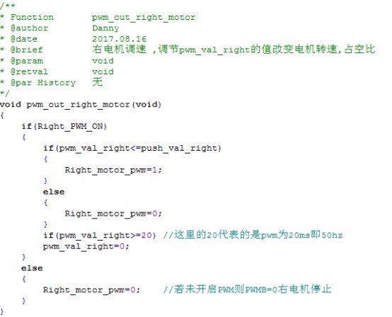

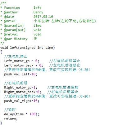

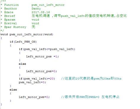

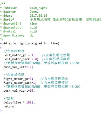

4-3.程序核心代码如下:
1.基本变量以及引脚的定义:

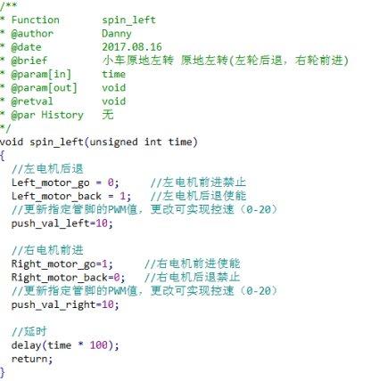

  •   电机驱动函数:

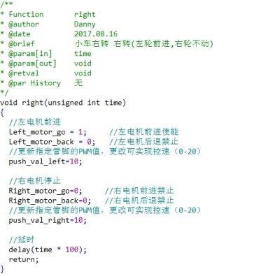

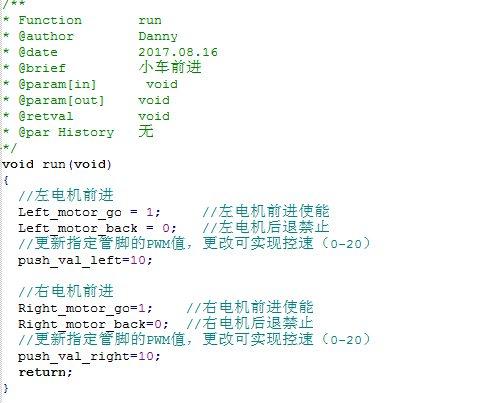

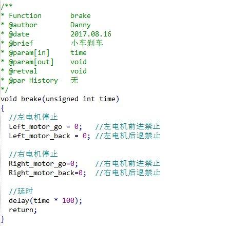

  • 小车运动控制函数:
  • 产生PWM函数:
5.超声波测距函数:
6.主函数
