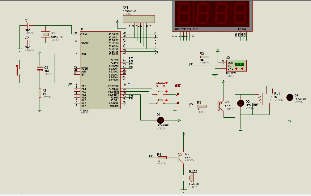

研究目标:
研究课题是多功能水温控制系统的设计。要求系统温度测量范围大于要求的30~90℃,最小区分度为0.1℃,控制精度在0.5℃以内,温度控制的静态误差小于1℃。可利用按键系统调整控制水温的上下限设定。如果发现采集的温度值低于下限值就进行报警,并通过控制继电器使加热设备持续加热直到接近温度上限的温度,系统等待水温冷却在控制范围内。如果采集的温度值高于上限值,那么也有相应的报警声提示操作人员对水温进行控制。如果并没有超过上下限则不会报警。采集到的温度用数码管显示进行显示。本系统不仅具有一般水温控制系统的特点如设置温度上下限、报警等,还可以在水温过低时控制继电器使加热设备持续加热。废话不多说,直接上图。
仿真原理图如下
单片机源程序如下:
