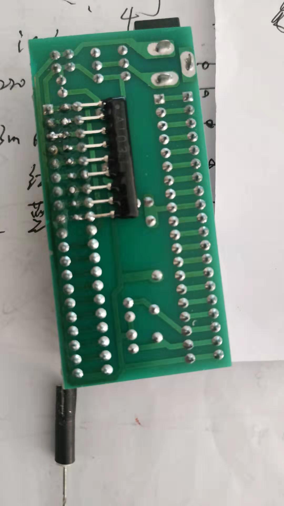

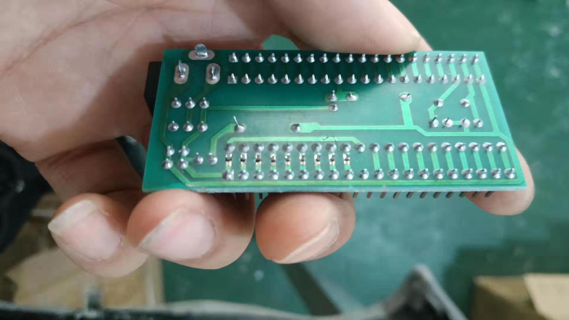

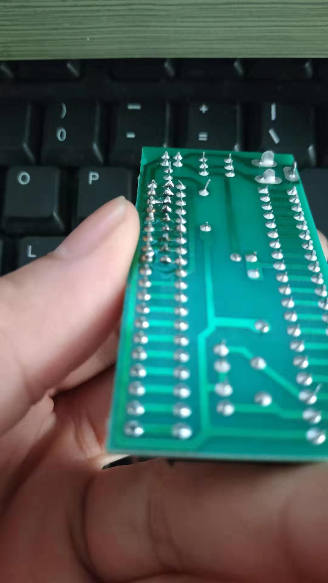

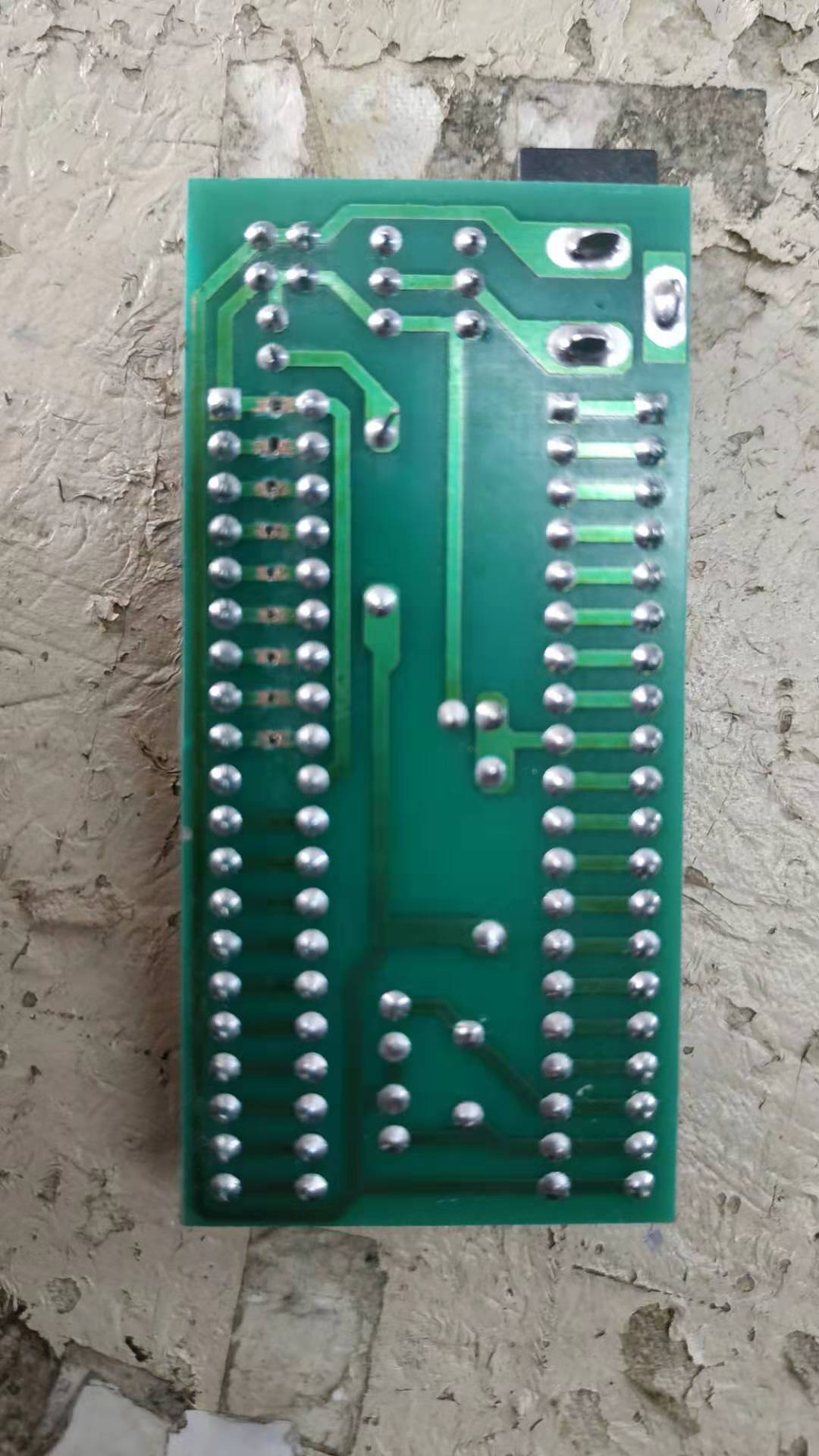

看图说话方案一
从背面钻孔,偏向中心一点点,ACC-P07一共9个孔
刮漆,插入上拉排阻,排阻上的点朝ACC方向
随便焊了,不美观
高度无所谓,不会碍到任何东西
方案二
不用钻孔 直接排阻这样躺着,9只脚对着ACC-P07焊起来就行,字朝上

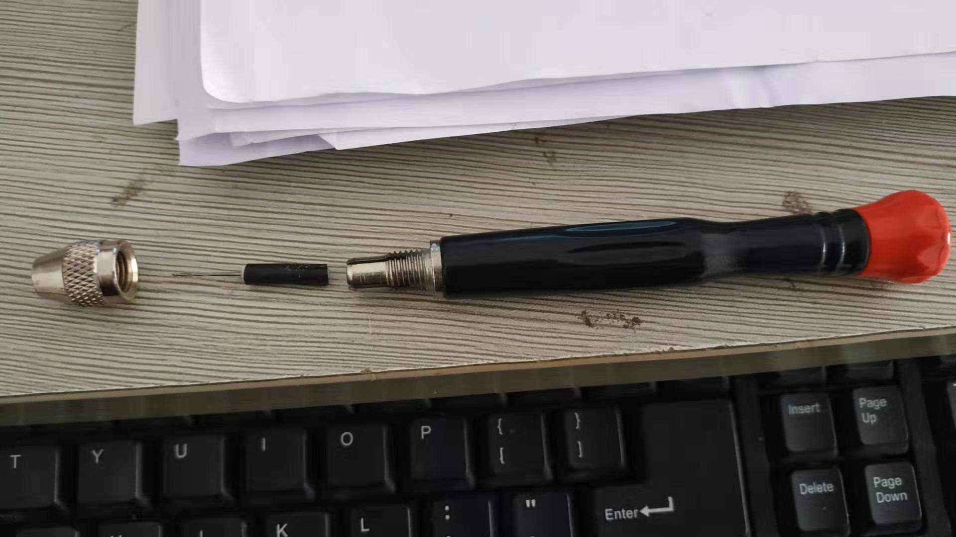

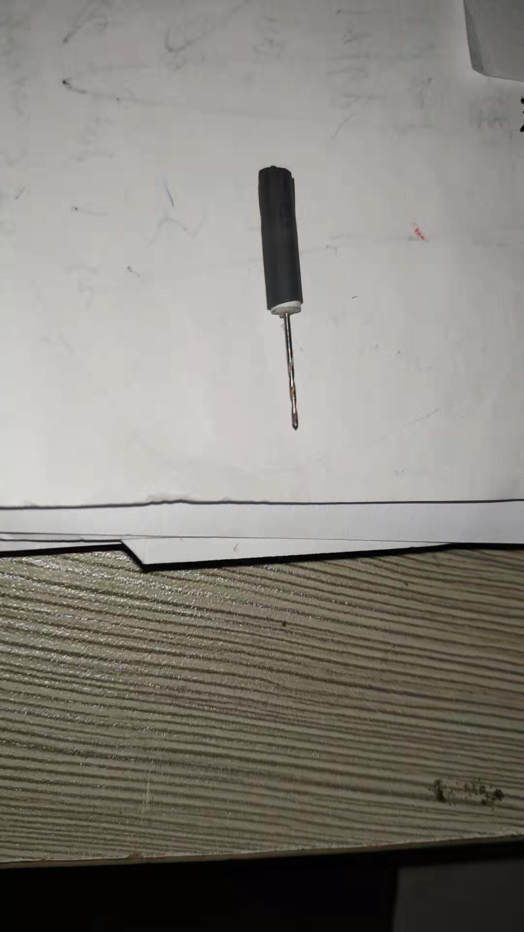

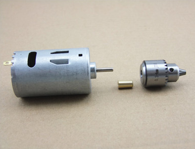

上工具图
0.7mm的钻头
裹上纸套上热缩管,插入螺丝刀
也可以做个迷你电钻,
但是那个宝评论几乎每个店铺都有说同心差,
索性手动算了。

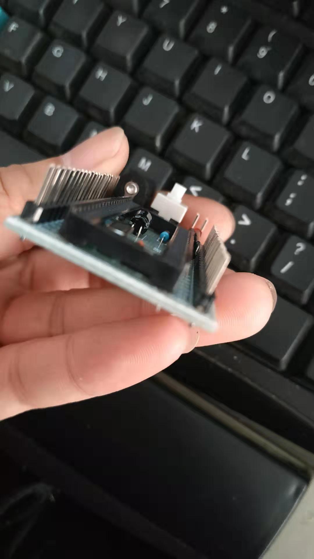

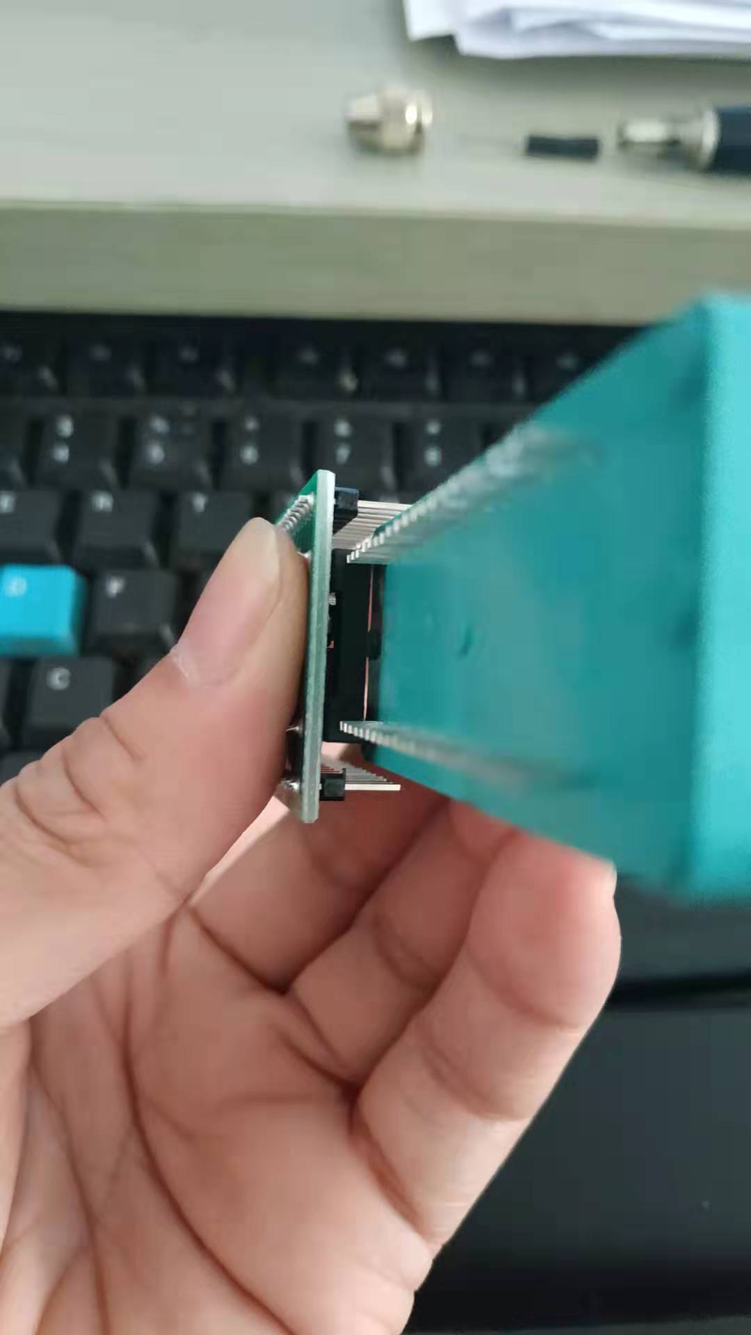

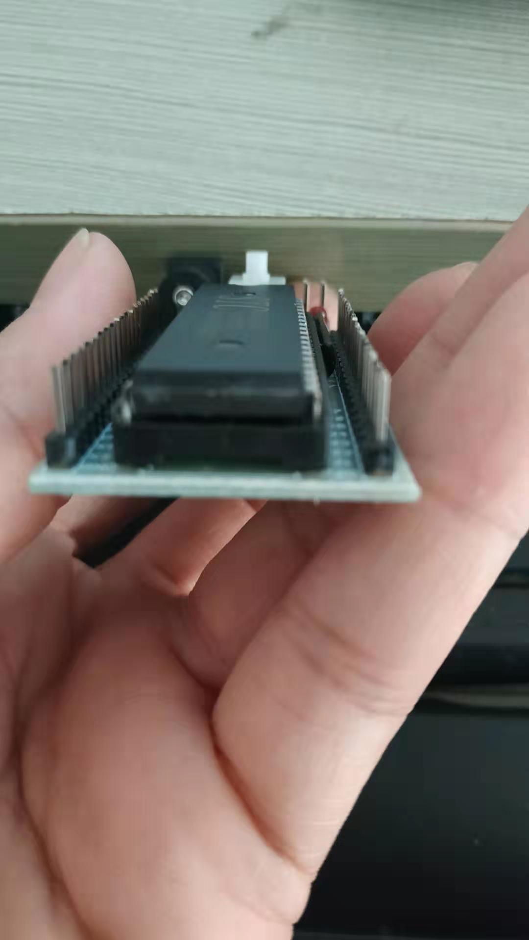

主题外的话题
IC坐换成锁紧座
可以看出锁紧座焊脚高度不够
可以把排针意外的东西都移到背面,
但是DC做移到背面不对孔,
可以改成别的方式通电。
