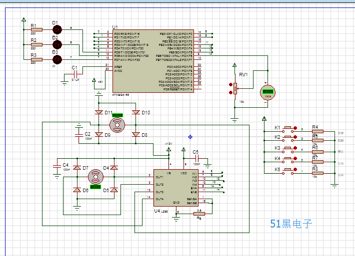

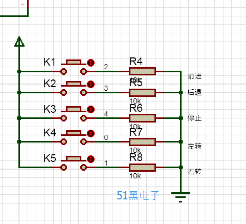

这是之前课程设计做的遥控小车,简单的控制电机转速使小车前进和后退,左转右转也是参考了网上别人的,有需要的可以看看,哪里有不足也请指出
ATMEGA168单片机+L298仿真原理图如下

int Foreward_key=2;//正转按钮
int Reverse_key=3;//反转按钮
int Stop_key=4;//停止按钮
int Trunleft_key=0;//左转按钮
int Trunright_key=1;//右转按钮
