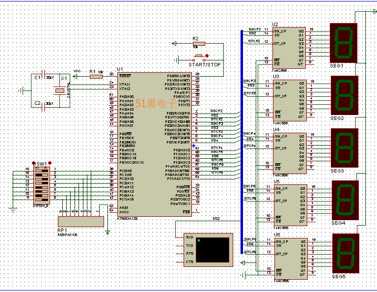

2019年10月24日 | AVR单片机电子抽奖完整项目仿真+源码设计
2019-10-24 来源:51hei
电子抽奖完整项目,基于AVR单片机ATMEG128,包含原理图,源代码及仿真
仿真原理图如下
单片机源程序如下:
