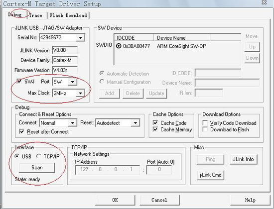

三、在 MDK 中SWD 模式的设置

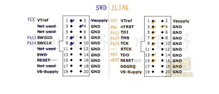

在调试仿真的时候用J-LINK的Cortex-M3方式已经足够,并且在MDK下他的功能已经做得非常的好,用标准20脚的JTAG下载,速度是非常的快,一般初学者都是这样做的。但是SWD方式似乎速度更快、更加方便、简捷、,对于项目中对板子空间要求严格、I/O口资源紧张的用户来说更加的有利,正常的JTAG需要20管脚,而J-Link 的SWD只需要2根线(PA13/JTMS/SWDIO、PA14/JTCK/SWCLK)就够了(加上电源线也就4根),这样就节省了3个I/O口(PA15/JTDI、PB3/JTDO、PB4/JNTRST)为其它所用,并且可节省一部分板子的空间(只需4个口就可以了)。
下面我说一下SWD两线仿真的一些步骤、注意事项及需要注意的问题。
接口的连接如下:将JLINK的1、7、9、20分别与自己的开发板上JTAG的VCC、JTMS、JTCK、GND用杜邦线相连即可!
接下来告诉大家怎么使用SWD设置:

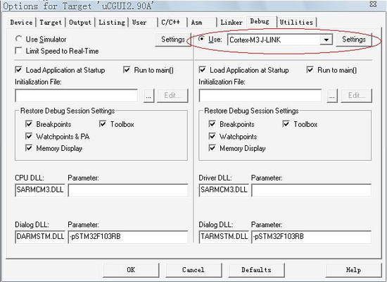

打开工程OPTION设置:
在设置中按照上图设置成 SWD 模式, 速度你可以按照你的实际需求来设置, 如果你的板子供电系统不是特别稳定, 纹波比较大或者仿真线比较长可以设置成 500K 或者 1M,如果环境很好当然可以选择 10M , 当然速度会飞起来。
记得不要忽略了左下方的那个USB还是 TCP 模式, 当然我们是 USB 模式, 因为有的时候默认是 TCP 模式, 这个时候我们忽略这个设置后会仿真常常连接不上的。
1.问:一直在核心板上玩 103ZE,都是些小程序 都是在RAM中调试的,而且只接三根线GND SWDIO SWCLK (VCC 直接接JLINK内部的),很爽利。不过今天要试IIS 要放一个大的数据进去,于是要烧到FLASH中去, 发现很快进度条走完, 然后显示失败,放狗一搜,说要接RESET,于是接上,果然下进去了...惨了,我PCB都画好了,都只有4线(VCC SWDIO SWCLK GND),以后怎么办呢?
答:可以不接,可以在MDK仿真器的设置里面不使用硬件复位,而是用system reset或者vect reset,前者适用的范围更广
2。问:JTAG引脚可以被复用为IO口,但是这样一来,JLINK就不能够连上芯片了。解决的方法有两种:
(1)另写一段程序,不要将JTAG复用为I/O口,然后将这段程序用串口工具写入芯片中;
(2)将BOOT0/BOOT1设置成为内部RAM启动,那么上电后就不会执行FLASH中的程序,这样JLINK就能顺利“接管”JTAG引脚。
