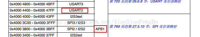

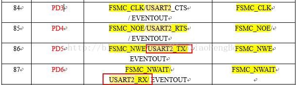

以usart2的TX,RX为例
USART2的TX,RX对应的PIN脚分别为:PD5,PD6
1) 首先,我们要使用IO复用功能外设,必须先打开对应的IO时钟和复用功能外设时钟。
/*使能GPIOD时钟*/
RCC_AHB1PeriphClockCmd(RCC_AHB1Periph_GPIOD,ENABLE);
USART2在APB1总线上
/*使能USART2时钟*/
RCC_APB1PeriphClockCmd(RCC_APB1Periph_USART2,ENABLE);

这五个函数分别用来打开相应的总线下GPIO和外设时钟。比如我们的串口2是挂载在APB1总线之下,所以我们调用对应的APB1总线下外设时钟使能函数RCC_APB1PeriphClockCmd来使能串口2时钟。对于其他外设我们调用相应的函数即可。

4)最后,我们配置GPIOx_AFRL或者GPIOx_AFRH寄存器,将IO连接到所需的AFx。这些步骤对于我们使用库函数来操作的话,是调用的
GPIO_PinAFConfig函数来实现的。具体操作代码如下:
/*PD5连接AF7,复用为USART2_TX */
GPIO_PinAFConfig(GPIOD,GPIO_PinSource5,GPIO_AF_USART2);
/* PD6连接AF7,复用为USART2_RX*/
GPIO_PinAFConfig(GPIOD,GPIO_PinSource6,GPIO_AF_USART2);
F4的重映射是开启该引脚重映射功能,直接将功能重映射的引脚上GPIO_PinAFConfig(GPIOD,GPIO_PinSource5,GPIO_AF_USART2),无重映射时钟;  F1的重映射需开启重映射时钟和使用GPIO_PinPremapConfig()开启改功能时钟来使能该功能,然后然后再初始化引脚为重映射功能,该引脚会自动链接上它的重映射功能。 问:F29为什么要链接到AF7 答;看mapping,规定了可以重映射到哪个引脚上,
