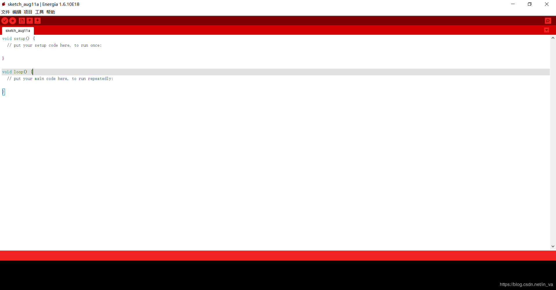

energia是一个高度类似于arduino的编译环境
energia编译环境
energia下载
相信大家都会使用arduino编译器,如何使用便不用说了。

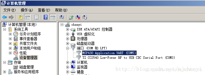

我在使用energia时,当MSP430到了,试着第一次烧录时,发现找不到串口,然后我试着下载各种MSP430的驱动,都不行,然后我有点怀疑是不是电脑出了什么问题,试着在队员电脑上烧录程序,发现情况也是一样的,最后在一个论坛的回答上找到了答案。
由于比赛时间有限,我便试着下载了MSP430 的另一个编译器CCS,然后在安装上CCS以后,串口驱动的问题已经得到了解决。
CCSwin10官方下载
CCS官方下载页面
然后发现页面有两个端口在这里插入图片描述其中MSP430 Application UART 为硬件的串口,另外一个是仿真串口。
接下来可以运行自己编写的程序上传到接口了。
