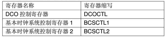

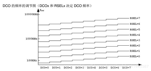

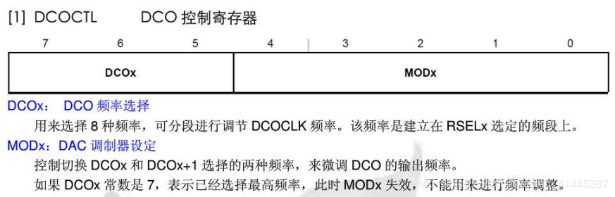

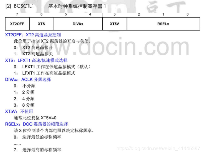

关于时钟系统:
基本的时钟输入源有三个:
1-ACLK: 辅助时钟信号。由图所示,ACLK 是从 FLXT1CLK 信号由 1/2/4/8 分频器分频后所得到的。由BCSCTL1 寄存器设置DIVA相应为来决定分频因子.ACLK可用于提供CPU外围功能模块作时钟信号使用。
2-MCLK: 主时钟信号。由图所示,MCLK 是由 3 个时钟源所提供的。他们分别是LFXT1CLK,XT2CLK(F13、F14,如果是 F11,F11X1 则由 LFXT1CLK 代替),DCO 时钟源信号提供.MCLK主要用于MCU和相关系统模块作时钟使用。同样可设置相关寄存器来决定分频因子及相关的设置。
3-SMCLK: 子系统时钟,SMCLK 是由 2 个时钟源信号所提供。他们分别是XT2CLK(F13、F14)和DCO,如果是F11、F11X1则由LFXT1CLK代替TX2CLK。同样可设置相关寄存器来决定分频因子及相关的设置。

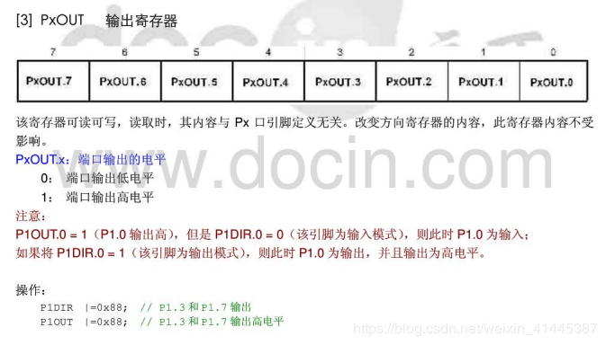

关于io管脚:
关于输入输出配置:
关于输入寄存器:
关于输出寄存器:

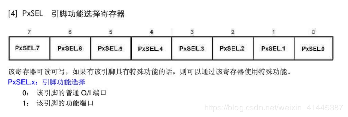

关于引脚功能选择寄存器:
