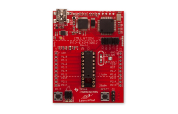

概述:
本实验的目的是了解用于执行对MSP430 Value Line设备的初始化过程的步骤。在这个练习中,您将编写初始化代码,并运行该设备使用各种时钟资源。
1、写初始化代码
2、运行CPU的MCLK的来源方式:VLO 、32768晶体、DCO
3、主体程序部分
4、观察LED闪光灯速度
工具/原料
 MSP430g2xx
 IAR Embedded Workbench For MSP430 5.2
 MSP-EXP430G2 LaunchPad 实验板用户指南
 MSP-EXP430G2 LaunchPad Experimenter Board User's Guide
 MSP-EXP430G2 LaunchPad Quick Start Guide
