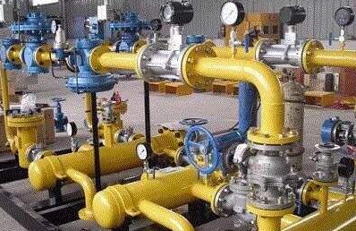

天然气计量实际上是天然气流量的测量,是在天然气流动过程中间接测量的,测量的准确度取决于整套测量系统的合理设计、建设、操作和维护等全过程的质量。为了保证计量系统按统一的技术要求进行全面质量管理,保证天然气汁量的准确度,制定科学合理的天然气计量标准是非常必要的。
天然气计量的相关标准
在天然气计量的相关标准中,流量计量标准是主要的。另外它还应包括天然气密度、组成、发热量、压缩因子等相关参数的测量和计算标准,还有仪器仪表、设计及安全等标准。天然气计量涉及到设计、建设、投产、操作、维修、检验、检定以及安全环保等各个方面。因此,其相关标准是很广泛的。
