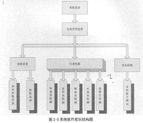

  2、仪表检测系统软件采用NI公司的LabVIEW平台进行设计,本系统采用LabVIEW的图形化程序语言,以一种很直观的方法建立前面板人机界面和程序框图,其组织结构图如图2一5所示。
系统软件组织结构图
  3、仪表的测试平台分为两个部分:其中一部分是各种模块功能测试的切换按键;另一部分是模拟汽车仪表板的显示界面,如车速表、转速表、水温表、燃油表、里程指示以及各种报警和开关信号等信息显示。

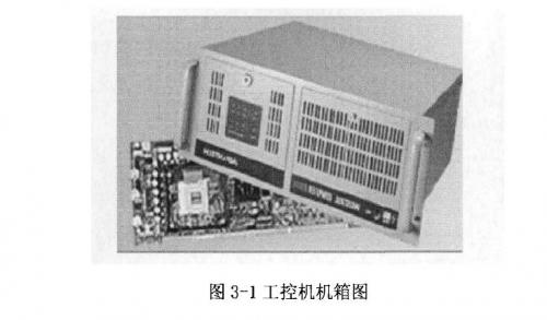

  工控机即工业控制计算机,但现在的叫法是产业电脑或工业电脑,英文简称IPC,全称IndustrialPersonalcomputer.工控机通俗的说就是专门为工业现场而设计的计算机。如图3一1工控机机箱图
  IPC的技术特点:
  1、采用符合“ElA”,标准的全钢化工业机箱,增强了抗电磁干扰能力。
  2、采用总线结构和模块化设计技术。CPU及各功能模块皆使用插板式结构,并带有压杆软锁定,提高了抗 冲击、抗振动能力。
  3、机箱内装有双风扇,正压对流排风,并装有滤尘网用以防尘。
  4、配有高度可靠的工业电源,并有过压、过流保护。
  5、电源及键盘均带有电子锁开关,可防止非法开、关和非法键盘输入。
  6、具有自诊断功能。
  7、可视需要选配I/O模板。
  8、设有“看门狗”定时器,在因故障死机时,无需人的干预而自动复位。
  9、开放性好,兼容性好,吸收了PC机的全部功能,可直接运行PC机的各种应用软件。
  10、可配置实时操作系统,便于多任务的调度和运行。
  11、可采用无源母板(底板),方便系统升级。
