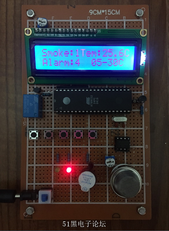

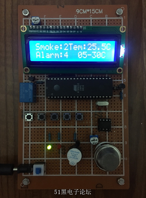

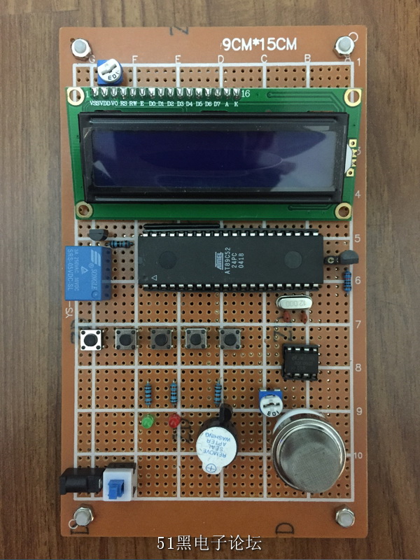

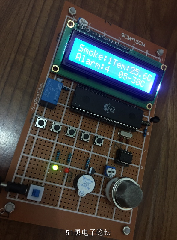

2019年10月25日 | 单片机+ADC0832+MQ2温度烟雾报警控制
2019-10-25 来源:51hei
1,实物照片

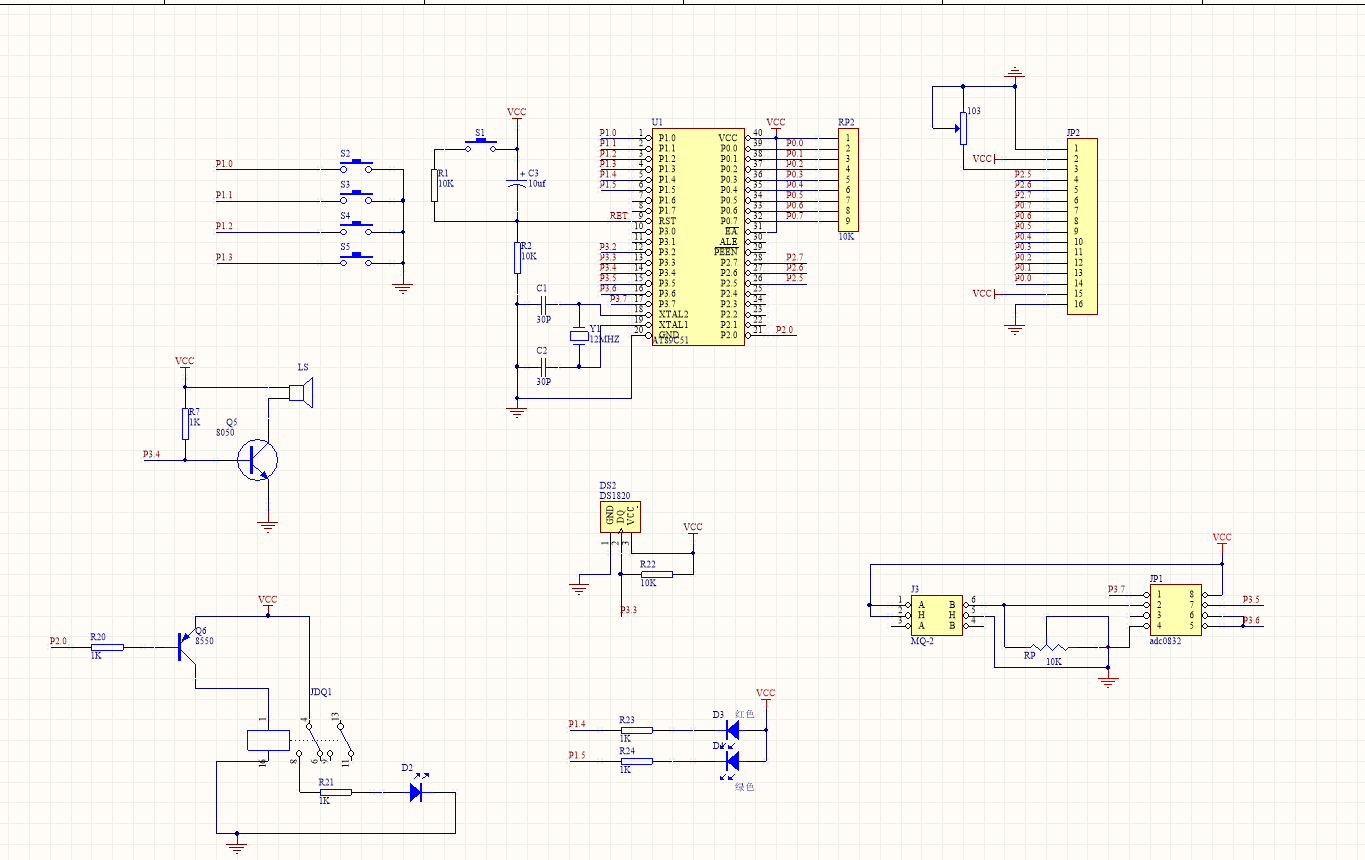

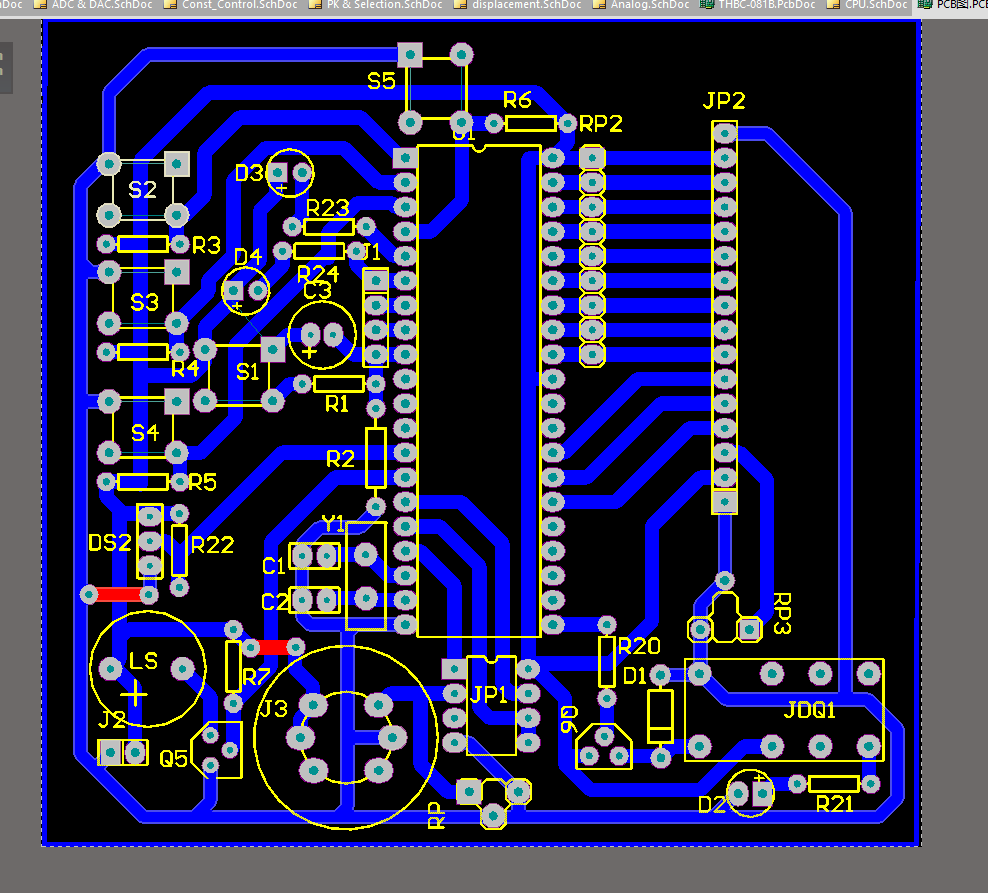

2,Altium Designer画的原理图和PCB图如下:(51hei附件中可下载工程文件)
元件清单:
