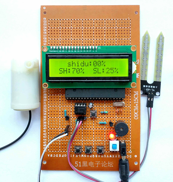

自动浇水,检测湿度,湿度上下限值可调,自动与手动模式!
制作出来的实物图如下:
功能介绍
单片机土壤湿度检测自动浇花系统系统采用STC89C52单片机+ADC0832+LCD1602液晶+土壤湿度传感器+防水温度传感器+抽水电机+ 按键+蜂鸣器设计而成。
液晶第一行显示       实际的湿度
液晶第二行显示 湿度上限值   湿度下限值
按键说明:
     从左边第一个起,减键、加键、设置键。
1.单片机型号:STC89C52/51、AT89C52/51、AT89S52/51 可任选。
2.产品自带单片机上电复位电路、手动复位电路(复位按键)、晶振电路(给单片机提供时钟周期)。
3.采集LCD1602液晶显示土壤湿度和温度,报警参数也可以同时显示出来,直观明了。
4.可以设置湿度和温度的上下限报警范围,并具有掉电保存功能,保存在STC单片机内部,上电无需重新设置。
5.当湿度低于下限值时,打开水泵进行抽水自动灌溉同时声光报警,当湿度高于上限值时,自动关闭水泵停止灌溉。
6.当温度高于上限值时,打开水泵进行抽水自动灌溉同时声光报警,当温度低于下限值时,自动关闭水泵停止灌溉。
7.具有手动模式,按减键手动打开抽水电机,可以按加键手动关闭抽水电机。
8.送配套水泵用的水管。

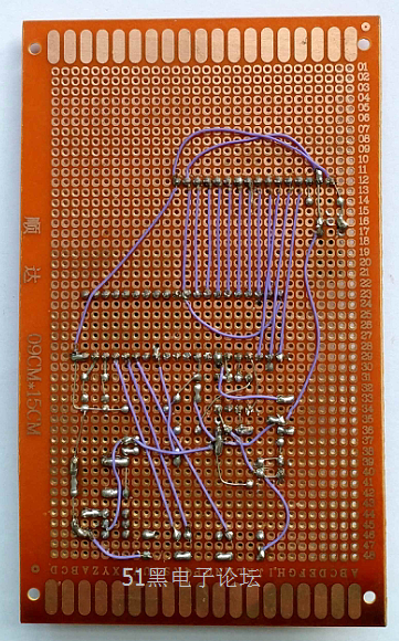

背面:

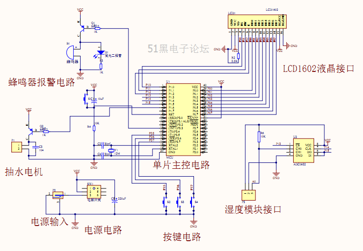

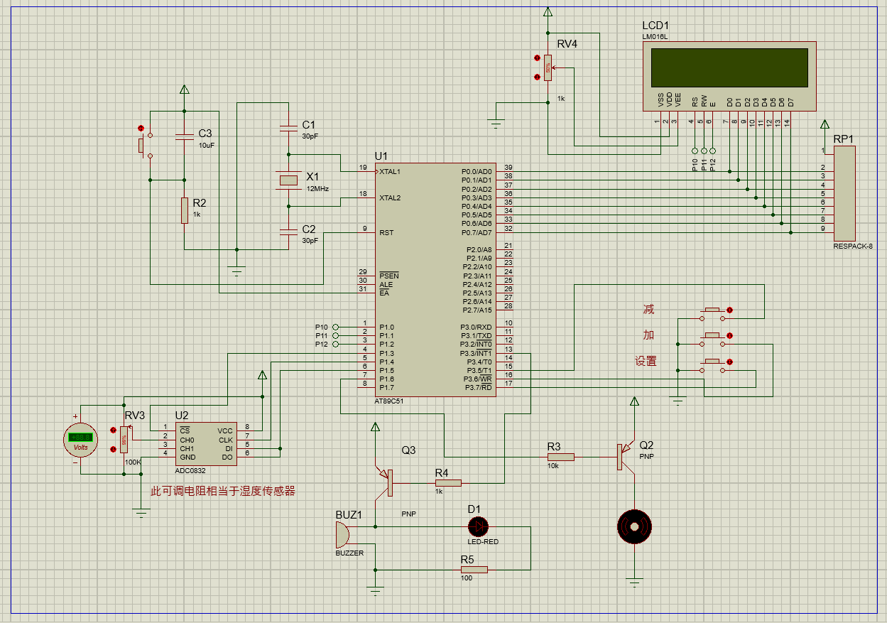

仿真原理图如下(proteus仿真工程文件可到本帖附件中下载)
电路原理图如下:
传感器上的D0不用接   AO接0832芯片上就可以了

自动浇花系统2版元件清单:
编号    "注释
Comment"    "描述
Description"    "数量
Quantity"
1    BUZZER    蜂鸣器    1
2    10uF    直插电解电容    1
3    30pf    直插瓷片电容    2
4    104    直插瓷片电容    1
5    220uF    直插电解电容    1
6    发光二极管    5mm直插发光二极管    1
7    LCD1602    LCD1602液晶显示器    1
8    Header 2    排针2-Pin    1
9    POWER    DC电源插座    1
10    Header 3    排针3-Pin    1
11    S9012    PNP 三极管    2
12    2.2K    色环电阻    1
13    1K    色环电阻    3
14    10K    色环电阻    2
15    SW-PB    按键6X6X5MM    4
16    SWITCH    自锁开关    1
17    MCU    51单片机    1
18    ADC0832    模数转换芯片    1
19    12M    晶振    1
配套器材
1    导线    XXcm    1
2    焊锡    XXcm    1
3    USB转DC3.5mm电源线    系统供电    1
4    9*15万用板        1
5    单片机插座    40脚IC座    1
6    IC插座    8脚IC座    1
7    LCD1602插座    16P排母    1
8    LCD1602引出脚    16P排针    1
