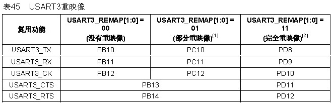

这两天用STM32F103操作MC39i,其中用到STM32的重映射串口3,部分重映射到PC10、PC11上。经参考了正点原子的《STM32不完全手册》并查看手册,调试成功讲解如下,如有不足欢迎指正。
经查找手册见下图:
此时配置串口步骤如下:
1.开启辅助时钟:RCC->APB2ENR|=1<<0;
2.配置重映射寄存器,请串口3部分映射到PC口上:AFIO->MAPR|=1<<4;//USART3_REMAP[1:0]=0B01;
3.使能PC口和串口:RCC->APB2ENR|=1<<4;   //使能PORTC口时钟
                                            RCC->APB1ENR|=1<<18;  //使能串口时钟

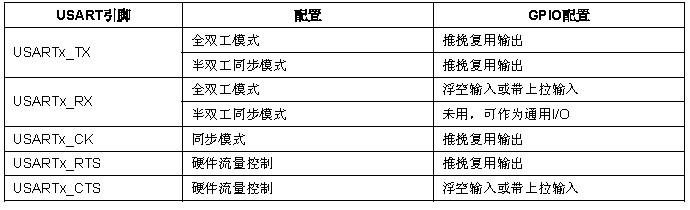

4.配置IO口的状态:GPIOC->CRH=0X44444B44;//IO状态设置PC10/PC11
5.复位串口:RCC->APB1RSTR|=1<<18;   //复位串口1
                                RCC->APB1RSTR&=~(1<<18);//停止复位
6.设置波特率和传输方式:USART3->BRR、USART3->CR1。
7.配置接受中断和中的优先级:USART3->CR1|=1<<8;    //PE中断使能
            USART3->CR1|=1<<5;    //接收缓冲区非空中断使能  MY_NVIC_Init(2,3,USART1_IRQChannel,2);//组2,最低优先级
至此配置完成。
备注:串口管脚配置见下图
