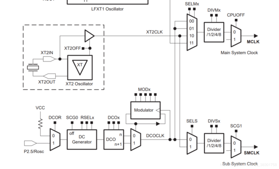

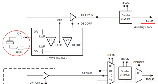

由下图可以知道,ACLK的时钟只能是有LFXT1CLK提供;
在这里插入图片描述
MCLK由XT2CLK或者DCOCLK或者LFXT1CLK提供;主要设置SELMx;
SMCLK由XT2CLK或者DCOCLK提供;主要设置SELS;

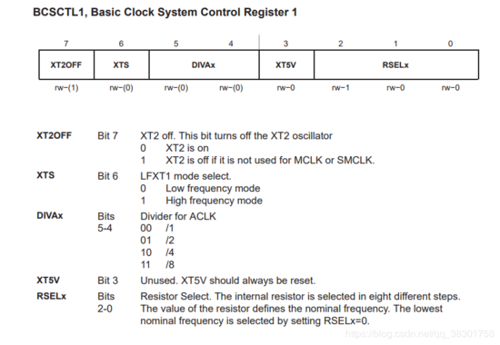

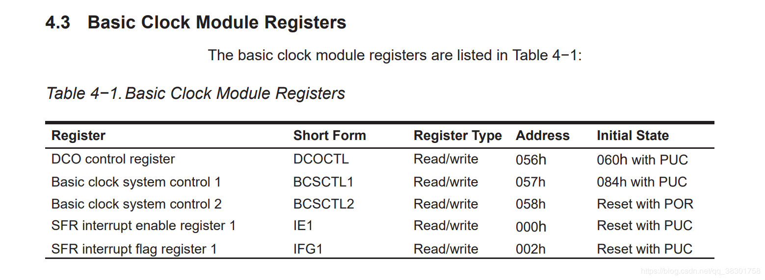

寄存器说明
配置好时钟主要看懂以下5个寄存器就好,算是比较容易了,刚开始比较麻烦,后来看了带锁频器的F5438A有9个寄存器来控制时钟系统,突然觉得这个还是可以接受的,哭脸一个.
在这里插入图片描述
上面的注意有一个复位是用POR不是PUC;

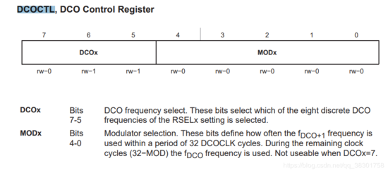

DCOCTL是调制DCOCLK时钟源的频率的(所以说,这个是个可调频率的振荡器,不是市面上卖的那种,是多少就是多少那种);对定时要求不是特别严格的,可以直接用默认的就好;
DCOx主调
MODx微调
在这里插入图片描述

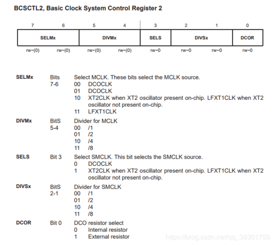

1&2就是开始做选择了,时钟的分频呀啥啥啥的,哎,其实还好,比5.1稍稍麻烦一点点而已
在这里插入图片描述
在这里插入图片描述

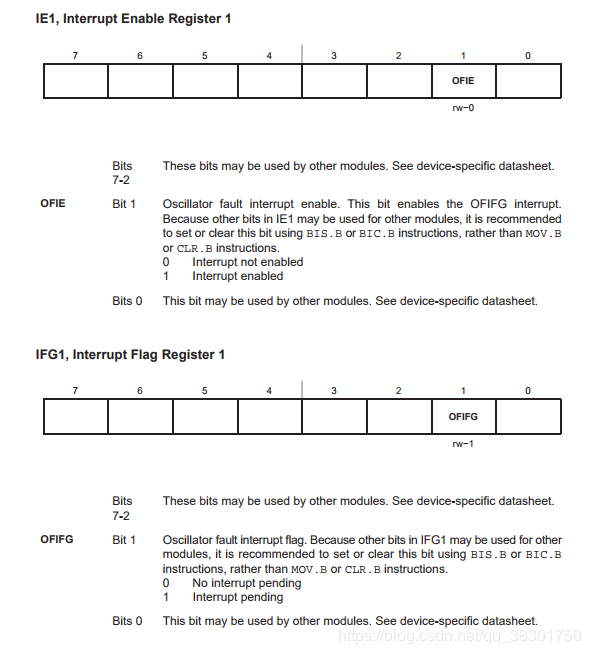

两个中断相关寄存器。中断使能位和中断标志位。
两个寄存器目前用到了这两位,就先写出这两位,其他位其实是有东西的
