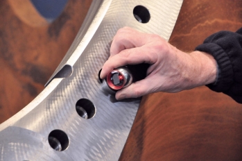

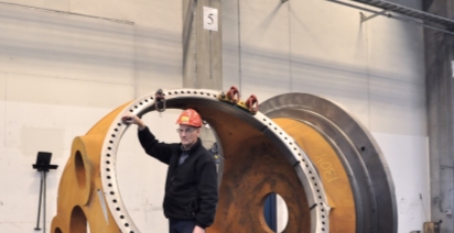

Jeppe Nielsen和他的团队选择了来自于海克斯康制造智能的高性能便携式测量产品:Leica AT9XX系列激光跟踪仪,能够更高效地测量维斯塔斯公司的大尺寸工件。
除了实时获取数据,给维斯塔斯印象深刻的是其PowerLock功能,可显著减少每个工件的测量时间。以前,每次激光束被打断,重新建立连接是一个漫长的过程,甚至意味着测量人员不得不从正在测量的位置爬下梯子,重新恢复激光束,然后继续测量。而现在,通过PowerLock和遥控器,维斯塔斯通常只需一个操作员,即可完成检测。

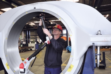

2解决方案--绝对关节臂
维斯塔斯的产品还包括轴承外壳,需要100%全检,以便进行过程控制。采用海克斯康推出的绝对臂测量机之前,预约检测、运送工件往往会花费几天的时间,而现在只需要10分钟,就可以得到检测结果。
绝对臂测量机采用碳纤维臂身和绝对编码器,提供无线传输、电池供电、模块化功能包等选项,能有效提高测量精度和测量效率。
