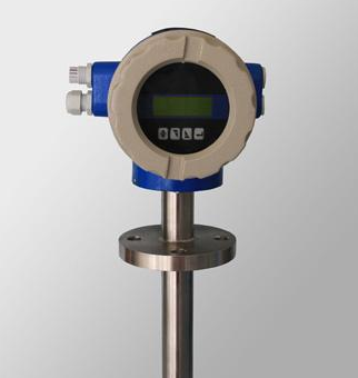

电磁流量计是现在市场上一款主流型流量仪表,电磁流量计根据不同的需要和安装方式又可以分为一体型电磁流量计、分体型电磁流量计、夹持式电磁流量计以及插入式电磁流量计。
插入式流量计并不是近年才发明的一类流量计,它的测量原理和用速度面积法的测量方法以及使用都有较长的历史,和其它流量计相比,它有极其明显的特点。
插入式流量计的优缺点
一、插入式流量计的优点
1、结构简单,重量轻,制造成本低。尤其是对于大口径管道,与其它流量计相比,这种化点更加突出。
2、仪表压损很小。
3、安装方便,可做成不断流取出型结构,便于用户维修和更换。对于现场工作条件恶劣的环境下(如腐蚀,脏污,高温高压等),将大大增加仪表的可靠性。
4、大口径点流型插入式流量计校验简便,无须校验装置的口径与流量计的口径一一对应,因而极大地提高仪表校验的技术经济性,解决了大口径流量计制造与使用中校验的难题。
5、适用的流体种类,工作状态和管道直径的范围广。
6、一种规格的点流型流量传感器可用于多种管道直径,可大大减少用户备用仪表及备品备件的数量,并给设计,制造和现场使用等带来许多方便。
7、可做成便携式流量计。
二、插入式电磁流量计的缺点
1、仪表的测量精度一般较低,仅适用于现代工业过程检测与控制系统中流量测量和控制,而不适用于昂贵流体的贸易核算,总量计量和产品交接,尤其是用流速计法校验的点流型插入式流量计。
2、仪表特性受流体流动特性的影响大,尤其是点流型插入式流量计,对现场直管段长度的要求高。
3、仪表标准化难度较大。
插入式电磁流量计大量的被应用到发电及热电联产、供热行业;航空、航天、造船、核能及兵器行业;机械、冶金、煤矿及汽车制造行业;石油、化工行业;医药、食品及烟洒制造行业;森工、农垦及轻工行业等。
