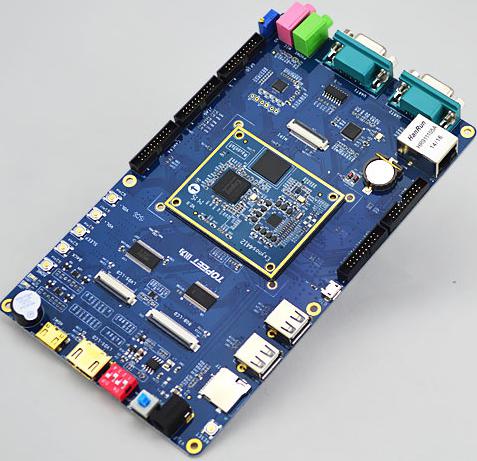

一、Android4.0.3的烧写(OTG烧写)
1.准备工作
(1)硬件准备:
iTOP-4412开发板、电源、串口线、OTG线
(2)软件及驱动准备:
ADB驱动、串口驱动、超级终端
(3)安装镜像(压缩包):
u-boot-iTOP-4412.bin(uboot,通用引导程序)
zImage(kernel,内核)
ramdisk-uboot.img和system.img(rootfs,根文件系统)
2.烧写过程
(1)连接电源、串口线和OTG线
(2)打开超级终端,连接开发板
(3)打开开发板电源,超级终端下立刻按下回车,进入uboot引导程序
(4)分区和格式化操作:
(5)第四步:格式化eMMC并创建分区,
注:此步骤可以跳过!不必每次都格式化分区;2、格式化命令不会删除uboot文件和Linux内核文件
fdisk -c 0
        按照默认方式给EMMC分区
        Linux内核镜像文件为5M
        Android镜像文件为300M
        Data和Cache文件为1G
        临时文件为300M
剩下的为用户区,例如使用手机的时候下载的电影小说都是放在这个区域。如果想更改Linux内核镜像文件区域的大小,只能更改u-boot文件
a)fatformat mmc 0:1
        格式化Fat文件系统,也就是默认最大的用户存储空间
b)ext3format mmc 0:2
        格式化Android镜像文件
c)ext3format mmc 0:3
        格式化Data和Cache分区
d)ext3format mmc 0:4
        格式化临时文件保存区
(5)输入fastboot 连接主机,这时候超级终端应该不能动了,切到cmd
注:如果正常连接的话,输入fastboot应该会有音效,设备管理器也可以看到相应的驱动。不正常的话,重新安装一下驱动。网盘的驱动不是适合每台电脑的,我就出现了在Android下驱动正常,fastboot连接主机时出现“未知设备Android1.0”。后来听群里的朋友建议,用来手机助手比如豌豆荚后才安装正常。
(5)如何你设置了环境变量的话,adb和fastboot命令应该是可以直接调用的,没有的话到platform-tools目录下打开cmd.exe
(6)烧写uboot ,输入命令:
fastboot.exe(这里用fastboot也可以) flash  bootloader  u-boot-iTOP-4412.bin
注:最后一个是文件名,是在当前目录下,如果不在的话应该输入文件的全路径。
另外一般不用烧写uboot。这里很有意思,使用OTG烧写本身我们就需要通过uboot来进行引导,没有uboot是根本无法进行烧写的。所以一般使用OTG烧写的情况下只烧写内核和文件系统。只有在uboot损坏的情况下,我们会首先进行uboot烧写,就是我们所说的出厂第一次烧写。
(7)烧写kernel,输入命令:
fastboot flash kernel zImage
(8)烧写rootfs ,输入命令:
fastboot flash ramdisk ramdisk-uboot.img
fastboot flash system system.img
(9)输入擦除命令:fastboot -w
(10)输入重启命令:fastboot reboot
重启成功就可以使用全新的安卓系统了。
