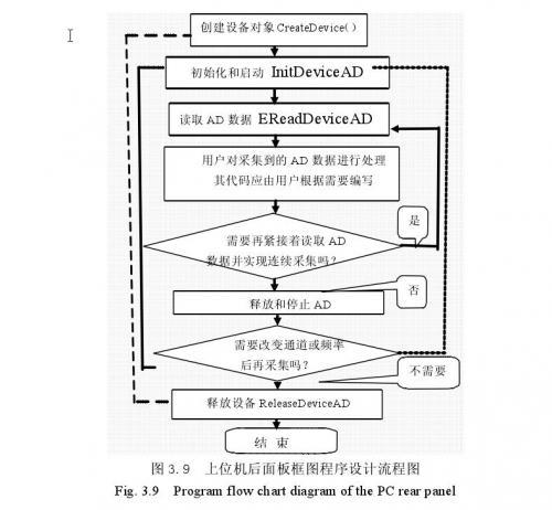

  3.3.2调用动态连接库DLL的方式实现板卡驱动的设计
  由于该设计平台中,选用的国产普通采集卡,需要自己编写板卡驱动,鉴于以上几种方法的比较,本文选用的是调用动态连接库DLL的方式(CLF方式)驱动。通过LabVIEW的CLF节点调用的实现如下,调用动态连接库的配置方式详见下图3.8所示。
调用动态连接库的配置方式
  后面板程序设计中调用。DLL函数库中三个关键函数的流程,详见下图3.9所示。
DLL函数库中三个关键函数的流程

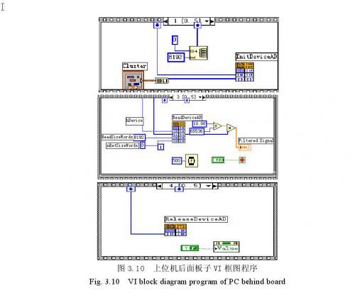

  ①InitDeviceAD功能:调用AD采集的初始化函数,并给数组开辟内存空间,对采集通道,采集方式,采集频率的设置均在这函数下完成。它负责初始化设备对象中的AD部件,为设备操作就绪有关工作,如预置AD采集通道,采样频率等,然后启动AD设备开始AD采集,随后,用户便可以连续调用ReadDeviceAD读取USB设备上的AD数据以实现连续采集。
  ②ReadDeviceAD功能:调用AD采集函数,设置好采集通号码,(可以多通道采集,也可单通道采集)和采样频率后,由ReadDviceAD函数来批量读取采集卡上的数据,批量读取的数据由DELAYTIME子VI来处理,这里是采集的两路脉冲信号,一路是进入设备前的,一路是出设备的,从而由脉冲的延时来计算系统的响应时间。读取设备AD部件上的批量数据。它不负责初始化AD部件,待读完整过指定长度的数据才返回。它必须在InitDeviceAD之后,ReleaseDeviceAD之前调用。
  ③ReleaseDeviceAD
  功能:释放由InitDeviceAD占用的系统软硬件资源,如系统内存等。整个AD采集过程完成,所调用的InitDeviceAD和ReleaseDeviceAD要成对出现。只有这样,当再次调用InitDeviceAD函数时,那些软硬件资源才可被再次使用。这样就完成了整个采集过程。具体后面板框图程序如图3.10所示。
  系统中可以把这些函数写在一个DLL里面,都由动态库底层来完成这些操作,LabVIEW上层只需调用DLL中的一个外部函数即可。
上位机后面班子VI框图程序
  本系统中通过使用该方法调用DLL,提高了系统的开发效率,同时又体现了LabVIEW强大的数据采集和C语言编程功能。弥补了其不能驱动国产数据采集卡的不足。本章解决了普通国产采集卡与LabVIEW接口驱动的问题,完成了高速采集的任务,得到了预期的效果。
