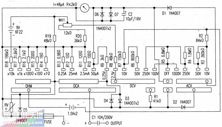

故障现象:一块TY360型指针式万用表.把量程开关转换到R×10k挡时。表针会自动指向数百kΩ。调整机械调零旋钮不能返回无穷大位置。
检修:打开表盖,仔细检查电池及电路板上的精密电阻、电容和二极管等,除了C1击穿漏电损坏外,其余元件均完好。该表电路见附图所示。更换C1后故障依旧。接着,对每一粒焊点、每一段印刷线路进行清理、检查,果然发现二极管D6与电阻R2焊点间的缝隙已烧焦且有污物.绝缘电阻大大下降,相当于R×10k挡一直接了一只几百干欧的电阻。于是。将这短路之处进行清理并把R2移开,远离D6重新安装后,R×10k挡恢复正常测量。
