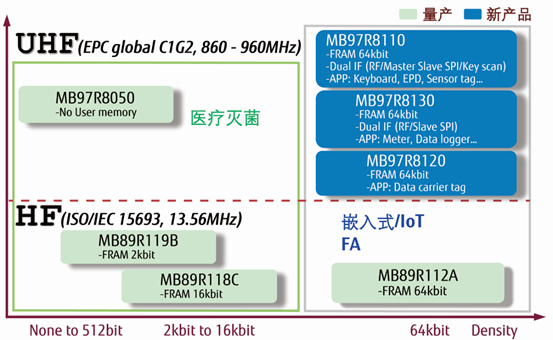

随着万物互联时代的到来,物联网对终端设备的数据存储能力提出了全新的挑战,如确保数据可靠、数据快速读写以及超低运行功耗等,存储器产品又一次遇上了风口!当被问及FRAM在IoT领域的应用时,冯逸新称:“FRAM在IoT中很重要的一个应用是RFID,FRAM RFID具有耐辐射性、低功耗与快速读写的三大显著优势,可以确保IoT应用中数据的可靠性,富士通正在RFID行业与全球领先的标签/inlay 制造商开展紧密合作。”
image.png?imageView2/2/w/550
图2:富士通FRAM RFID产品系列,赋予嵌入式设备全新价值
值得一提的是,富士通FRAM RFID技术作为物流库存管理中替代条形码的最优解决方案而广为人知。类似的如零售行业中采用FRAM RFID技术的电子纸,仅在显示数据改写时才消耗电能,因此不需要电池就可直接驱动,这正是FRAM低功耗的优势!
另外,由于富士通FRAM RFID具备抗辐射性,在医疗领域需要放射线杀菌的应用场景中具备突出的优势。医药品、生化制剂、血浆制剂、医疗器材等在嵌入FRAM RFID后,能够追溯整个产品的放射线杀菌过程,帮助医药产品的管理更加高效和安全。冯逸新总结道:“在要求高可靠性、抗辐射等高端医疗设备中,FRAM有着近乎100%的应用,并不断拓展新的技术!”
