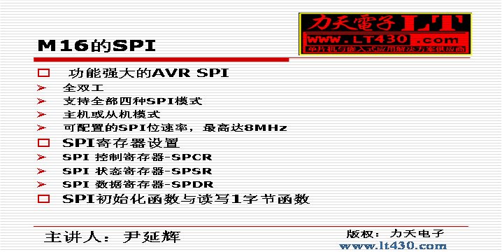

SPI:一种3线(有的没有SS线(选择主或从机模式))或4线的通信方式:
           MOSI:主机出从机进数据线
                 MISO:主机进从机从数据线
                 SCK: 时钟线
                 SS:  主从模式选择线

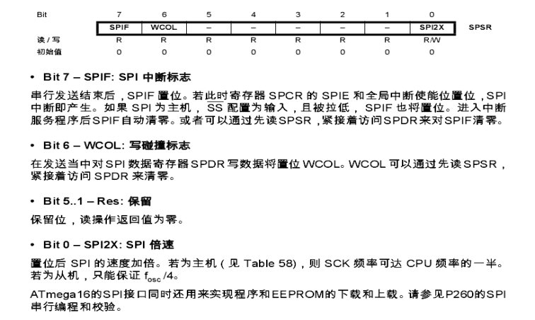

工作过程的理解:设置好相应的配置后就可以发送或接收数据,当放送或接收完成后就会是SPIF置位,此时如果开了中断就会就入中断服务程序。如果没开中断就可以通过查询该标志位来做相应的事。进入中段服务程序后,或者读(写)SPDR寄存器都可以清零SPIF标志位。从而可以开始下一次的传输
相应的寄存器

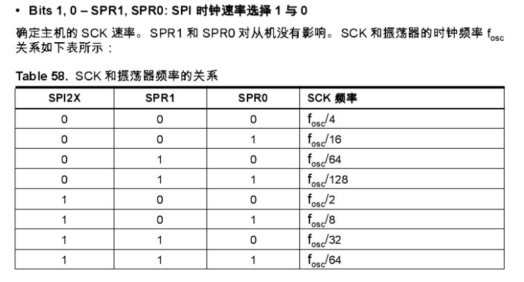

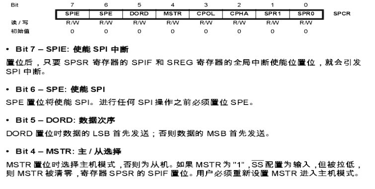

1:SCPR:控制寄存器:SPI的大部分设置
2:SPSR:标志寄存器:(查看一些标志(主要是SPIF位)和设置SPI速度)

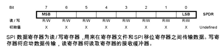

3:SPDR:数据寄存器:

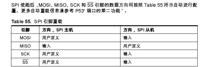

SS引脚的说明:(实质就是当配置为输入时:是主机还是从机由输入的电平来决定)
从机模式: 当 SPI 配置为从机时,从机选择引脚 SS 总是为输入。SS 为低将激活 SPI 接口,MISO
成为输出 ( 用户必须进行相应的端口配置 ) 引脚,其他引脚成为输入引脚。当 SS 为高时
所有的引脚成为输入, SPI 逻辑复位,不再接收数据。
SS引脚对于数据包/字节的同步非常有用,可以使从机的位计数器与主机的时钟发生器同
步。当SS 拉高时SPI从机立即复位接收和发送逻辑,并丢弃移位寄存器里不完整的数据。
主机模式:当 SPI 配置为主机时 (SPCR 的 MSTR置位 ),用户可以决定 SS 引脚的方向。
若 SS 配置为输出,则此引脚可以用作普通的 I/O 口而不影响 SPI 系统。典型应用是用来
驱动从机的 SS 引脚。
如果 SS 配置为输入,必须保持为高以保证 SPI 的正常工作。若系统配置为主机,SS 为
输入,但被外设拉低,则 SPI 系统会将此低电平解释为有一个外部主机将自己选择为从
机。为了防止总线冲突, SPI 系统将实现如下动作:
1. 清零 SPCR 的 MSTR 位,使 SPI 成为从机,从而 MOSI 和 SCK变为输入。
2. SPSR 的 SPIF 置位。若 SPI 中断和全局中断开放,则中断服务程序将得到执行。
因此,使用中断方式处理 SPI 主机的数据传输,并且存在 SS 被拉低的可能性时,中断服
务程序应该检查 MSTR 是否为 "1”。若被清零,用户必须将其置位,以重新使能 SPI 主机
模式。
管脚配置
一:SCPR:控制寄存器:(SPI的大部分设置都在该寄存器)
二SPSR:标志寄存器:(查看一些标志和设置SPI速度,主要是用到SPIF这个标志位,接收完成和发送完成都会置位这个标志,进入中断服务程序或访问SPDR寄存  器都可以清零这个标志)
三SPDR:数据寄存器:
应用步骤:
1先根据是主还是从设置端口的模式(输入还是输出)
主机:SS   MOSI   SCK 为出 MISO为入
从机:SS   MOSI   SCK 为入 MISO 为出
2配置相应的寄存器(就三个寄存器,注意用到中断时要先开总中断)
3用中断或查询法发送或接收数据
注意:主机或者从机都可以发送或接收。发送完之后就可以马上发下一个数据了。接收也是只要接收完了也可以马上接收下一个数据了
一:发送:(一般用查询方式发送比较好:此时只要查询发送完毕的标志位SPIF是否置位)
常用:while(!(SPSR & (1<查询法:实质就是查询SPSR的SPIF位是否置位,接收完和发送完都可以置位,(如果开了中断的话就会进入相应的中断)

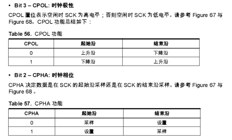

    PORTB |= (1<    DDRB |= (1<    SPCR = 0x73; //SPI使能,低位首发,主机模式,时钟模式00,上升沿采样;时钟速率Fosc/128

    SPCR = 0xE3; //SPI中断使能,SPI使能,低位首发,从机模式,时钟模式00,上升沿采样;时钟速率Fosc/128
