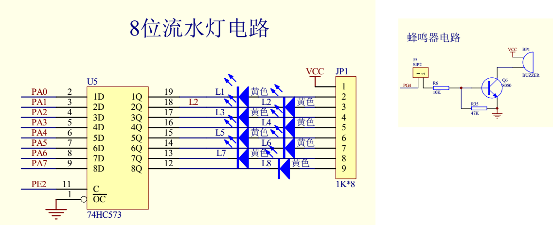

2019年10月28日 | AVR128_uC/OS-II 移植代码
2019-10-28 来源:51hei
开发平台:AVR128
移植系统:uC/OS-II
功能:  系统建立两个任务,操作“8个LED”  以及 “蜂鸣器”(附上LED和蜂鸣器 部分的原理图)
代码量少,添加了个人注释,容易理解
电路原理图如下:
此工程为TS8900-M128开发板uCOSii移植教程代码
功能是
    1--8个LED进行“亮-灭”操作
    2--控制蜂鸣器“响-不响”操作
单片机源程序如下:
