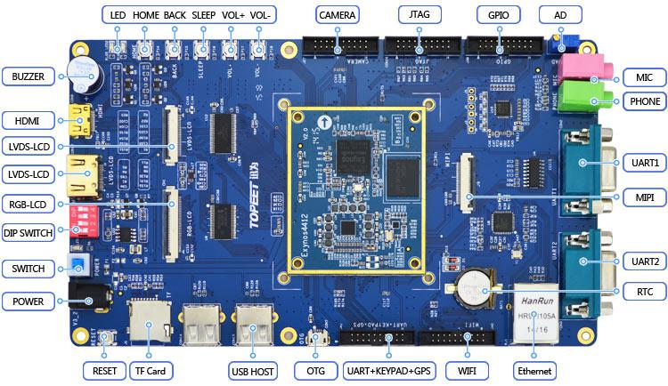

新手在进行开发学习前,建议先看01-迅为电子开发板入门视频。对开发板和开发环境有一定的了解后,不要盲目接线开机。以下是个人的一点经验,和大家分享一下。
补充:这是第一份笔记,主要是提供给刚拿到板子的同学,2、3分钟就可以看完,避免你走歪路。实际上视频上都有,我只是整理了一下。之后我大概不定期会陆续上传一些我的学习笔记分享给大家,希望大家可以给出建议。以后可以的话会整理一下,打包上传,也给后来学习的人一个参考,方便大家共勉。
注:我使用的是4412精英版+7寸屏+SCP封装+2G内存+16G闪存。其他版本可能会有一点点区别,但不影响学习。
一、开机前检查:
1.电源适配器(5V/2A):插到图上左下角POWER。开发板只有唯一的供电方式,其他的包括OTG供电,JLINK供电都是不可行的。因为它们的5V是不通的,具体的可以去研究一下开发板的原理图和PCB,对硬件不了解的同学可以无视。如果要更换电源适配器,切记要注意电压(5V)和电流(至少能提供2A驱动电流),否则轻则板子不工作,重则烧坏板子。
2.RS232串口线+USB转RS232(一般在电脑上看到的就是COM口:店家提供的是RS232串口线(一头公头),现在的大部分PC机都见不到了RS232口了,所以需要自备USB转RS232(一头RS232,一头USB)或者RS232-USB线(一头公头,一头USB)。接到图上右下角UART2,不要接UART1。
串口和并口的区别:
http://www.360doc.com/content/12/1011/10/1981578_240787875.shtml
注:个人认为如果不是学习通信原理的,没必要太深入串口和并口通信的知识。只要知道串口是一个口传送数据,具体的什么校验码,数据位,停止位暂时不理也没关系。比起串口,并口是多个口传送数据的。USB实际上也是串口的一种,不过我们叫习惯了,会把它和串口区分开来,知道这点也够了。
3.OTG线:用过安卓手机的都知道……就是我们常说的数据线了。接到图上的下方OTG口。话说回来,以后的安卓手机可能会使用另外一种接线Type-C,可以反插的一种数据线,不过现在貌似还不是很流行。估计以后就会用的比较多了,我还是挺喜欢这种线的。
4.屏幕连接:这个很容易出问题。以7寸屏为例,连接屏幕时一定要注意。4412开发板提供的7寸屏有两种连接方式:软排线连接和HDMI连接,使用其中一种方式连接时,另外一条用于连接的线一定要断开(两头都要断开,否则会花屏,不要问我是怎么知道的,被坑死)。接到图上左边的LVDS-LCD,这两个口的输出是一样的,使用时只用一个,只用一个,只用一个。恩,重要的事情说三遍。下面的RGB-LCD应该是4.3寸屏使用的,只能用软排线连接。右边的还有MIPI接口,和左边的LVDS-LCD长得一样,但是是用来接摄像头的(估计还有其他用处,暂时不清楚)。还有一点,软排线银色一面是导电的应该朝下接入,注意别弄错就行。
5.网线:这个就更没必要细说了,接到图中右下方的Ethernet。
以上就是开机检查了,搞定了之后就可以开机测试了。
