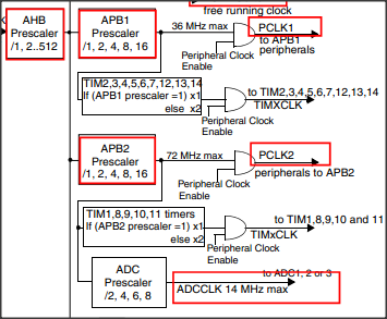

1、时钟来源

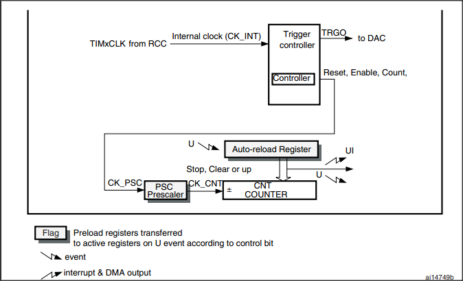

2、定时器结构(以基本定时器为例)

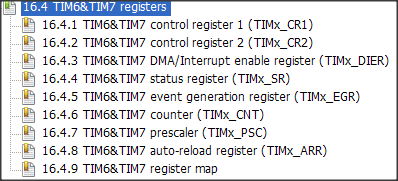

1、基本定时器的寄存器

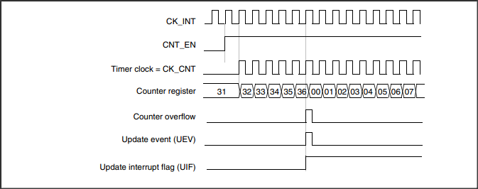

1、何谓更新事件
  更新事件就是指这个事件发生后,将会将定时器的寄存器进行更新,以使定时器工作在新的配置下,例如当一个定时周期结束(计数器上溢)或者其他事件。
2、何谓自动重装载寄存器(auto-reload register)
  自动重装载寄存器决定了定时器的上溢时机,当定时器的计数器中数值达到了自动重装载寄存器规定的值,计数器就要归零。也就是说自动重装载寄存器决定了定时器的周期。假定TIMx_ARR=0x36,而且分频系数为1,则可以看到下边的情况。
3、自动重装载寄存器和预加载寄存器的区别与联系
   当“TIMx_CR1.ARPE = 1”的时候,STM32中有自动重装载寄存器和预加载寄存器(TIMx_ARR)。
  预加载寄存器是自动重装载寄存器的“影子”,也就是预加载寄存器是自动重装载寄存器的缓冲器。自动重装载寄存器的功能在2点已经说明,但是自动重装载寄存器不是用户用程序可以直接进行操作的,用户需要借助于预加载寄存器(缓冲区)才能访问它。
  其目的是为了保证自动重装载寄存器在合适的时候被修改,不允许其随便被修改,否则可能导致在过渡的时候发生不期望的结果。
  这是什么一个概念呢?
  在定时器一个周期结束的时候,产生了一个更新中断,我们在中断服务程序中修改预加载寄存器(TIMx_ARR),但是并没有直接写入到自动重装载寄存器。在中断刚一产生的时候(早于我们的服务程序),原来TIMx_ARR的值被硬件自动装入自动重装载寄存器中。所以下一个定时器周期的长度取决于“原来TIMx_ARR的值”,而非我们在中断服务程序中的修改值。
  那么什么时候,我们的修改值才起作用呢?
  当下一个定时器周期结束的时候,我们对TIMx_ARR的修改值就被硬件自动写入到自动重装载寄存器中,所以我们的修改值在下下个定时器周期才起作用。
  而当“TIMx_CR1.ARPE = 0”的时候,STM32中只有自动重装载寄存器(TIMx_ARR),没有预加载寄存器。自动重装载寄存器没有缓冲区,对TIMx_ARR的修改,也就是直接对自动重装载寄存器的修改。
  这种情形又怎样看呢?
  在定时器一个周期结束的时候,产生了一个更新中断,我们在中断服务程序中修改自动重装载寄存器(TIMx_ARR)。所以下一个定时器周期的定时长度要取决于我们的这个修改值。
总结:
  ① TIMx_CR1.ARPE = 0,自动重装载寄存器没有缓冲区,对TIMx_ARR的修改直接影响下一个周期的定时长度。
  ② TIMx_CR1.ARPE = 1,自动重装载寄存器有缓冲区,对TIMx_ARR的修改影响的是下下一个周期的定时长度。
      ③ TIMx_CR1.ARPE = 1,自动重装载寄存器有缓冲区预加载寄存器(TIMx_ARR),预加载寄存器更新到自动重装载寄存器的时机是:当定期器一个定时周期结束产生一个更新事件的时候。
  ④ TIMx_CR1.ARPE = 1,注意我们在写程序的时候,给TIMx_ARR赋值,并没有真正的写入到自动重装载寄存器中,而是写入到了预加载寄存器中。
