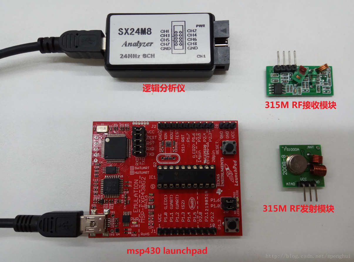

用到的硬件
硬件
调制无线信号
原理是自己调制高低电平输入到RF发射模块。代码中的0、1代表高低电平,由分析真实的门控信号得来。参见bladeRF:自己调制无线门控钥匙信号 。

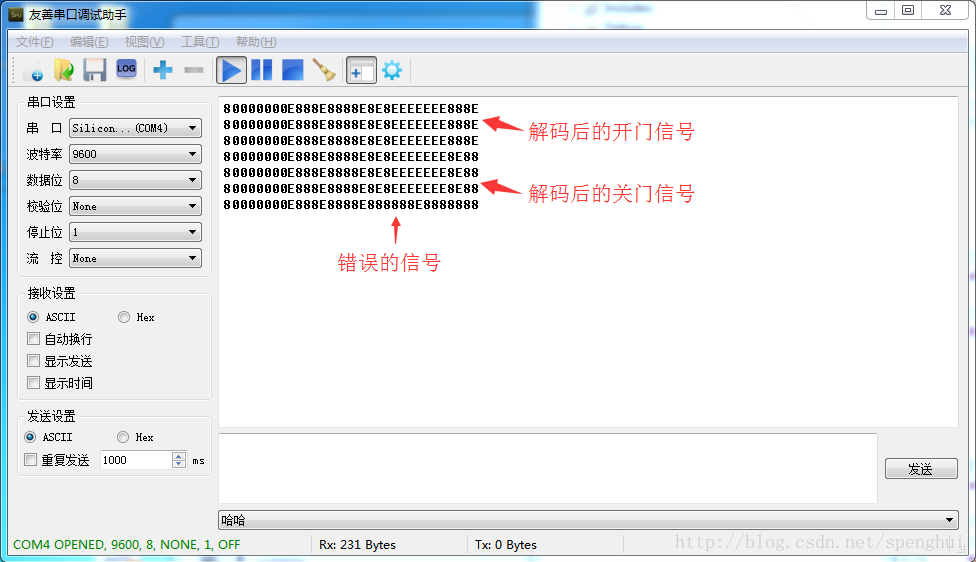

原理是上升沿触发解码中断,然后判断同步位,再接收数据位。代码中的判断同步位的起始高电平部分有点问题,果断注释掉,直接利用起始位高电平后的低电平来判断同步位。
解码效果:
解码效果
